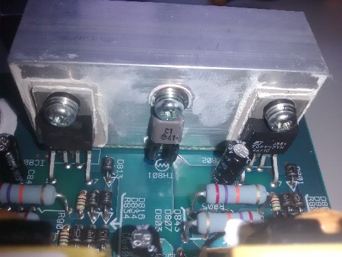

Imam komplet ozvočenja Yamaha stagepas 300.
Zadnjič je ob vklopu (mislim da ob vklopu, nisem jaz rokoval z napravo v trenutku napake) nehal delovati.
Ko sem ga razdrl, sem opazil, da je element TOP249YN skoraj povsem brez ohišja, oziroma je dobršni del odkrušen. Najbrž je bil preobremenjen ob vklopu, saj je bilo ozvočenje zaradi lokacije priklopljeno na agregat.
Element sem že naročil nov, skrbi pa me, da ni šlo še kaj drugega. Na kaj naj bom še pozoren, oz. kaj bi bilo potrebno še pogledati/pomeriti?
Desni element je v redu, levega pa je povsem uničilo.

Preveri po vrsti: Varovalko F1, termistor TH802 (ntc 8 Ohm), Graetz D806, še drugi TOP249Y ter okoliške diode...to je minimum.
Zanič TOP249Y prej odstrani, da ne boš meril morebitnega kratkega stika med D in S integriranega mosfeta.

Danes sem si vzel nekaj časa, torej:
Varovalka je v redu, graetz je v redu, termistor TH802 (ntc 8 Ohm) je tudi v redu, sem pa preveril tudi tistega, ki na hladilnem telesu (th801). Po podatkih sodeč bi termistor moral imeti upornost 100 Ohm pri sobni temperaturi, imel pa je okoli 60 Ohm... Ko sem ga segrel pa se je upornost znižala (termistor je PTC, zato je to toliko bolj čudno).
