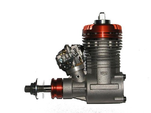

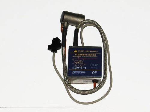

Naprava je namenjena vžigu 2-taktnih benzinskih motorjev (kosilnica, scooter ipd.). Zadeva je sestavljena iz dveh sklopov in sicer elektronike (PIC, Hallova sonda,...) in visokonapetostnega dela. PIC bere podatke o obratih motorja preko Hallove sonde in pošilja signal na tiristor, ki sproži visokonapetostni del da da iskro na svečko. PIC je sprogramiran tako, da ima narejeno krivuljo za vžig (zamika točko vžiga). To je to. Zadeva imam že narejeno samo problem je v komponentah (trafo, vžigalna tuljava) ki je trenutno preveliko za uporabo. Rad bi zadevo spravil na dimenzije nekje okoli 60x40x30 mm.

tomskk

Bistvo vse zadeve naj bi bilo:
1.) Zamig vžiga pri večjih obratih (posledično višji obrati motorja in večja moč)
2.) Hallova sonda montirana na osovini od motorja skupaj z magnetom
3.) Vse ostale elektronske zadeve, baterijsko napajanje, tuljava, trafo montirano v majhni škatli.
4.) Ter zadnji pomembni faktor TEŽA
Prilagam sliko kako naj bi to izgledalo.
Še vedno me zanima, če kdo ve kje bi lahko nabavil trafo in tuljavo.

reber
Prispevkov: 2279
Aktiv.: 9.59
Kraj: Bled
PrispevekObjavljeno: Čet Avg 03, 2006 12:38 pm    Naslov sporočila:   Odgovori s citatom
Torej, ti nameravaš to zadevo napajati iz baterijskega napajanja? ali mogoče s pomočjo generatorja na motorju?
Glede na to, kakšne slike si prilepil, potem zadeva ne bo za kosilnico ali moped, kot si prej napisal, ampak za letalski model? ali se motim, zakaj si tako skrivnosten? ali nameravaš narediti univerzalno zadevo.
Zavedatti se moraš, da ima iskra tudi določeno energijo, oziroma mora imeti določeno minimalno energijo, da lahko vžge zmes bencina in zraka. Če je teh isker veliko v časovni enoti, to pomeni določeno porabo elektrike. Če bo to iz baterijskega napajanja, bo to bolj težko.
Sicer pa, ali nimajo letalski modeli takih motorjev, ki delujejo na principu samovžiga in da samo pri nizkih vrtljajih potrebujejo žarilno svečko?
Kje bi dobil tuljavo ali trafo ti težko svetujem, ker očitno še ti ne veš, kaj sploh hočeš in kaj sploh iščeš. Če si že dal sliko narejene elektronike, zakaj ne kupiš en tak primerek in zadevo kopiraš? Samo vžigalno tuljavo lahko narediš sam, težava pa bo po vsej verjetnosti poraba.
