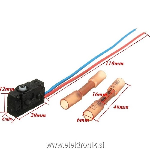

PrispevekObjavljeno: Sob Sep 09, 2017 12:05 pm    Naslov sporočila:   Odgovori s citatom
slika stikala in mere

PrispevekObjavljeno: Tor Sep 12, 2017 10:02 am    Naslov sporočila:   Odgovori s citatom
Nekaj takega kot tole, mogoče?
Dobiš lahko tudi samo zgornji del, in sam priskajkaš žice. Zadeva je standardna in jo ima več proizvajalcev.
Nosilec pa se tudi meni zdi custom.

PrispevekObjavljeno: Tor Sep 12, 2017 9:51 pm    Naslov sporočila:   Odgovori s citatom
To sem že tudi jaz popravljal na enem Passatu... Ampak če hočeš da zdrži še dlje, je dobro uporabiti stikala s kovinsko ročko. Ta bo delovala kot ščit, da ne bo gumba spet odtrgalo stran, kot pri originalu. Se pa spomnim da je za stikalo z ročko bolje, če ga obrneš ravno kontra kot je bilo prej originalno stikalo brez ročke. Seveda pa je obvezna tista izvedenka stikala, ki ima gumijasto membranico proti vlagi in umazaniji.
