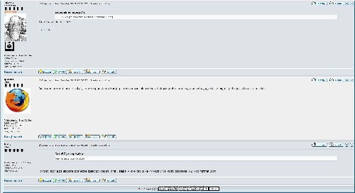

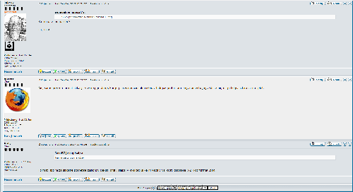

Očitno nekateri pišete, bolj kot ne, na pamet.
V priponkah je isti izrezek enkrat shranjen kot jpg, drugič pa kot png in če vidim prav je png za malenkost večji kot jpg, o kvaliteti bi pa lahko debatirali.
JPG
 Velikost datoteke:  137.35 KB
 Pogledana:  27 krat
PNG
 Velikost datoteke:  146.79 KB
 Pogledana:  20 krat

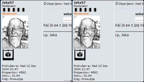

Za eno printscreen sliko ekrana, kjer ne rabiš zoomirat stvari in že v osnovi pove namen je .jpg čisto ok, saj zasede najmanj placa.
Če rabiš več detajlov npr. drobne linije v načrtih potem je .png boljši, posebno, če zoomiraš se bodo pri .jpg prej videli "pixli" in kompresijske žrtve kot pri .png.
Png je seveda zato tudi večji kot jpg.
V prilogi je še primer zooma prilog od @Jaka57 kjer se vidi kvalitetnejši levi .png pred desnim .jpg.
Ampak, kot sem dejal, za primer, če ne rabiš zoomirat stvari je .jpg čisto ok in zasede najmanj.
Še v detajlih kdaj .jpg, .gif ali .png.

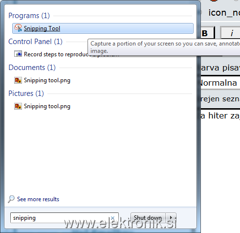

Za zajem dela zaslona ali okna uporabljam Snipping Tool, ki je sestavni del od Windows 7 dalje.
Za zajem aktivnega okna Alt+Prt Screen.
Za zajem celotnega zaslona Prt Screen in nato IrfanView za obdelavo crop, resize, format...
Snipping Tool je sestavni del od Win7 dalje.
 Velikost datoteke:  45.69 KB
