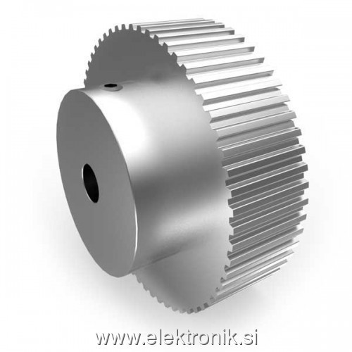

Nujno potrebujem zobnik MXL ima delitev 0,080" oziroma 2,032mm.
85zobov za privijačit na osovino 6mm. Nekaj podobnega kot na sliki.

Hmm, kje pa si našel ravno 85 zob? Morebiti poznaš koga, ki ima žično erozijo, in bi ti ga bil pripravljen izrezati?

Darko Novosel iz Nove Vasi pri Mokricah izdeluje zobnike. Vendar tale tvoja reč ni ravno zobnik. To je zobata jermenica.
Schiki iz Slovenskih Konjic jih ima do 72 zob, Kitajci imajo marsikaj, ampak 85 zob nimajo. 80 ali 90 zob ni problema.
Mana - Omerzu iz Dečnih sel ima v svojem prodajnem asortimanu tudi jermena in jermenice Optibelt. Vprašaj njega, če ima kaj, vendar bo najbrž spet problem, standardno ozobljenje gre do 72 zob.
Tudi M&M Intercom iz Ljubljane prodaja zobata jermena in jermenice. Tudi MXL, ampak spet samo do 72 zob.
Haberkorn - ravno tako samo do 72 zob, Navtex iz Vodic....
Ravno zato sem ti predlagal, da daš jermenico odrezati z žično erozijo, recimo iz aluminija. Le v DXF formatu jo moraš narisati.
Napiši kateri 3D tiskalnik imaš, ter če je mogoče programsko spremeniti prestavno razmerje. V tem primeru bi pač dal gor eno standardno dobavljivo jermenico, razmerje pa popravil programsko.

Še nekaj možnosti imaš. Praviš, da ti je kolega sedanjo jermenico izdelal s 3D printerjem. Torej imaš STL datoteko? Pokliči v podjetje Ortotip v Mursko soboto, imajo SLS - SLM 3D tiskalnik. Če ti jermenico izdelajo iz poliamida, bo praktično večna.
Ali pa DXF datoteko pošlješ nekomu, ki ima dovolj močan laserski rezalnik, pa ti jo izreže iz akrilnega - plexi stekla. Tudi takšna bo za kar nekaj časa.
