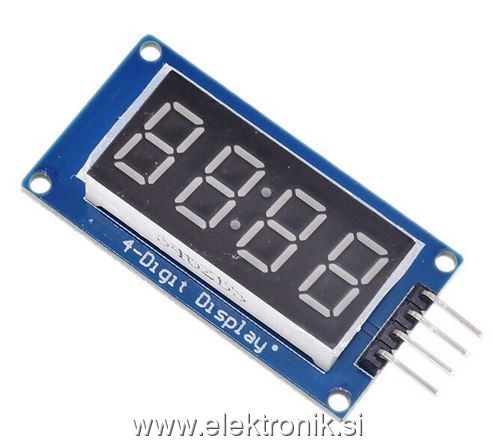

Igo, skale ne rabim, ker bo zraven display, ki bo prikazoval nastavljeno temperaturo NTCja - feedback iz PLCja preko RS485.
Za display bom kar uporabil arduino nano in pa pest "Arduino 4 bit 7 segment led module"
