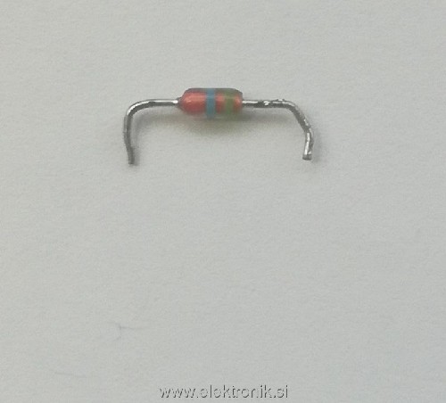

Oznaka diode z barvnimi obročki
Prispevkov: 6732
Aktiv.: 28.42
PrispevekObjavljeno: Ned Okt 22, 2017 9:57 am    Naslov sporočila:  Oznaka diode z barvnimi obročki Odgovori s citatom
Ima mogoče kdo podatek, katera dioda bi bila tole na sliki?
 Velikost datoteke:  35.61 KB
stursc
Pridružen-a: Tor 08 Jun 2004 14:29
Prispevkov: 323
Aktiv.: 1.36
PrispevekObjavljeno: Ned Okt 22, 2017 11:39 am    Naslov sporočila:   Odgovori s citatom
Jaz mislim, da gre za zenerco 5,6V , 1,3W
LP, stursc
Prispevkov: 6732
Aktiv.: 28.42
PrispevekObjavljeno: Ned Okt 22, 2017 5:14 pm    Naslov sporočila:   Odgovori s citatom
Hvala za namig. Bega me edino to, da naj bi po temle datasheetu šlo za MAZ2560, ki pa je 56V Think .
MA2560-Panasonic.pdf
 Ime datoteke:  MA2560-Panasonic.pdf
 Velikost datoteke:  88.78 KB
 Downloadano:  14 krat
matic_scetinec
Pridružen-a: Tor 15 Jan 2008 17:11
Prispevkov: 993
Aktiv.: 4.68
Kraj: Brezovica pri Ljubljani
PrispevekObjavljeno: Ned Okt 22, 2017 11:01 pm    Naslov sporočila:   Odgovori s citatom
Med vrednostjo 5,6V in 56V je velika razlika. Se po vezju, kjer je bila vezana ne da ugotoviti približne vrednosti? Mogoče je na liniji, ki je stabilizirana s to zener diodo elektrolitski kondenzator proti masi. Če je preveri nazivno napetost tega kondenzatorja.
Prispevkov: 1971
Aktiv.: 12.88
PrispevekObjavljeno: Pon Okt 23, 2017 12:07 am    Naslov sporočila:   Odgovori s citatom
Po pripetem datašitu gre za 56V. Tudi TUKAJ se gre za iste barve in je 56V. Samo je znan načrt in se je iz njega določila/preverila vrednost.
Se strinjam s predhodnikom, da preveri sosednje elemente, posebno napetostne podatke kondenzatorja.
Spajky
Prispevkov: 1095
Aktiv.: 6.01
Kraj: Obala
PrispevekObjavljeno: Sre Okt 25, 2017 7:25 pm    Naslov sporočila:   Odgovori s citatom
Preverit shemo, ker lahko gre tudi za diak... za vsak slučaj ...
