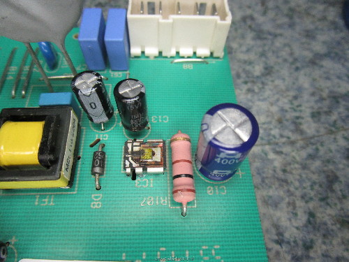

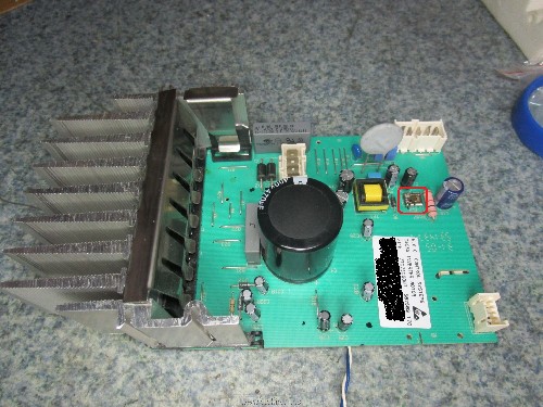

Zdravo!
Na popravilu imam močnostno elektroniko od pralnega stroja Gorenje WA64163.
Kriva je bila strela, ki je odnesla napajalni "switcher" čip (slike v priponki).
Zgornjega dela čipa stranka ni našla.
Iz vezja sem prerisal shemo (pdf datoteka v priponki). Masa na primarju in sekundarju napajalnika je skupna. V povratni vezavi ni optičnega spojnika. Vrednosti večine kondenzatorjev na shemi niso podane, ker so kondenzatorji SMD, brez oznak, meril jih pa nisem.
Edini čip, ki sem ga našel tukaj z ustreznim razporedom nog je FSDH565, vendar dvomim, da je edini s takšnim pinoutom.
Kakšna ideja za kateri čip gre?
Lp, Matic

Hvala za link.
Čip naj bi bil FSD211, ki pa ga je težko dobiti...
Pri nas ga ni nikjer, na ebay sem ga našel samo v USA, a je poštnina hudo draga.
Zamenjave ne najdem.
Kakšna ideja, bi to delovalo s čipom FSD210? Seveda v primeru, da prevežem pine, ker ima drugačen pinout. FSD210 imam namreč na zalogi.
Datasheet za FSD210 je na voljo tukaj: ***klik***
Datasheet-a za FSD211 pa sploh ne najdem.
Lp, Matic

Beri "Product Information"!
Razlika je samo v moči.

Torej ne bo šlo drugače, kot da nekje najdem FSD211.
Hvala!
