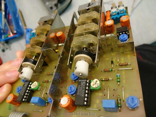

Pozdrav.

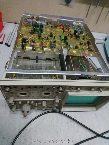

Danes se ubadam z že odpisanem hameg osciloskopom.
Je v splošnem v odličnem stanju, čeprav je letnik 1990.

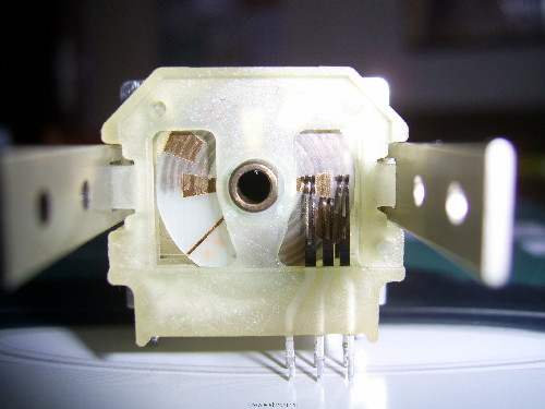

Rešil sem vse. Samo preklopnik izbire napetostnega območja v input enoti ima zlomljeno kontaktno pero(enota C)
Ima kdo kakšno idejo kako to rešiti ali pa kje dobiti novega, rabljenega
Slike povedo več:
 Velikost datoteke:  191.2 KB
 Pogledana:  26 krat
input enota
 Velikost datoteke:  233.76 KB
 Pogledana:  22 krat
 Velikost datoteke:  241.21 KB
 Pogledana:  10 krat

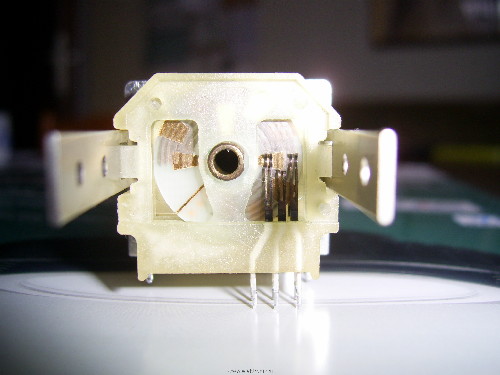

Kaj če razdreš en rele in priciniš tja en njegov kontakt?

Na slikah ne vidim zlomljenega peresa... Predvidevam, da je znotraj tretjega stikala?
Se da kakšno makro sliko pripet ?

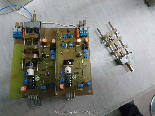

Če bo kaj pomagalo.
Energetik pomislil sem že na to. Sam bo to mesarjenje. Težko, da bo uspelo.
Možnosti so:
Čakati in nabaviti del in mojega starega, vse originalno, MA4048 podariti muzeju Telekomunikacij. Naj se vrne na kraj rojstva.
Pisal sem tudi na Rohde&Schwarz. Bomo videli če bo kaj.
Mesariti z majhno možnostjo uspeha.
Narediti dekado s šestimi releji. Tukaj je problem frekvenčne prilagoditve.
Ali pa narediti novo input enoto. Kako izpeljanko Branezove variante osciloskopa.
Ne morem se še odločiti.
Sranje je v tem, da sem mislil, da bo input enoto še najlažje popraviti in sem šel šraufati nazadnje. Za naslednjič vem. Najprej mehanika. Vse ostalo se že da.

Glede na vse naštete možnosti se mi zdi vredno poskusiti tudi idejo Energetika. Nimam sicer predstave kolikšna je širina jezička, ampak recimo, če je okoli 2mm , potem bi bilo smiselno odkriviti zlomljen kontakt navzven le toliko, da lažje prideš zraven z spajkalnikom. Manjši rele verjetno vsebuje precej podoben kontakt. Seveda je delo urarsko... ampak, če pomisliš, da stikalo itak ni uporabno, nimaš kaj dosti zgubit.

Eeeeeee. Sem najdu, kontakti od vtičnice utpja. Morda rata. Poročam o dolgoročnosti rešitve.

PrispevekObjavljeno: Ned Sep 24, 2017 12:42 pm    Naslov sporočila:  prvo poročilo Odgovori s citatom
Zaenkrat dela v nulo.
Malo sem še porezkal plastiko na preklopniku in naredil, kakor so to bojda včasih imenovali "prašičji spoj" nato pa utrdil porezkano z lepilom. Upam, da kontakti ne pritiskajo preveč. Narediti novo kontaktno ploščo bo težje.
V glavnem hvala za opogumljanje.

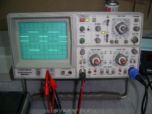

Sedaj pa še edini preostali problem. Menjati je bilo treba tudi cmosko 4011 v kalibratorju. Nivoji so v redu. Razmerje širine impulzov in frekvenca je pa žalost. Moti me to. f= 988 Hz. Je to normalno? Trimerja za frekvenco in širino kalibrator nima. Samo za amplitudo. Mislim, da je to odvisno od čipa do čipa. Se motim? So današni čipi taka čungalunga?
Časovna baza je kalibrirana v nulo!

Saj pa v kalibratorju ni tak problem tistih 12Hz. Kalibrator naj bi imel 1kHz?
Imel sem 203-6 pa pišem tako po spominu.
Taki kontakti so pa tudi v potenciometrih.

Moj ima 1030Hz, pa cca 53:47 razmerje.
Ni bil še popravljan, 203-4 starina.
A ta kalibrator ni namenjen kalibraciji frekvence in nevemčesa na 7. decimalko samega osciloskopa (ki je že po definiciji bolj indikator kot instrument), najbolj uporaben je pri kalibraciji sonde.

Aha. Je samo za nastavitev amplitude.

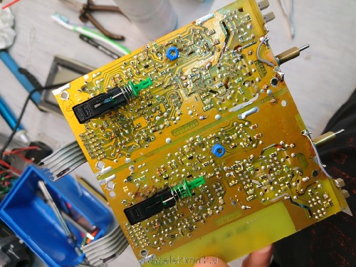

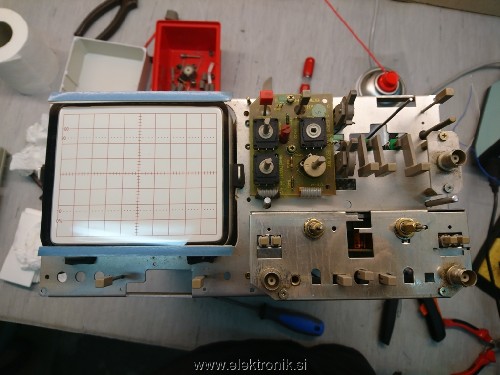

Še tole dam, da bo kateremu lažje, pol pa brišem.
prašičji spoj
 Velikost datoteke:  325.09 KB
spodaj
 Velikost datoteke:  446.15 KB
oskubljen kot moker maček
 Velikost datoteke:  304.77 KB

Priporočam, da še malce teoretično naštudiraš osciloskope, jih boš znal tudi bolje in pravilneje uporabljat.
Ne za nastavitev amplitude...
Kompenzacije .

Ja, to o kompenzaciji sonde se mi je zdelo samoumevno. Pa nisem tega omenjal.
