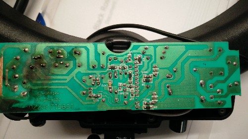

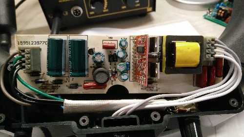

Težave imam pri popravilu napajalnega vezja fluorescenčne žarnice s potenciometrom, ki služi kot vklopno/izklopno stikalo in dimmer. Navadno takšne stvari zavržen, vendar je v tem primeru popravilo smiselno zaradi cene nove luči in predvsem nabiranja novega znanja. Zanima me, če ima kdo od vas izkušnje s tovrstnimi popravili in kje iskati vzroke. Posebej vesel bi bil koga iz okolice Celja, ki bi bil zadevo za seveda primerno plačilo pripravljen pogledat. Za predstavo prilagam fotografijo zgornje in spodnje strani PCB-ja. Po potrebi lahko skiciram osnovno shemo vezja.
Na spodnji strani so vidne sledi preboja med L in N vodnikom, odneslo je celo del bakrene plasti in zaščitni lak. Za začetek sem pomeri diode in zamenjal vse 4 na usmerniku (dve sta prebili, ostale izgledajo v redu), pomeril kondenzatorje in preventivno zamenjal vse manjše (100uF, 33uF, 22uF, 4,7uF - načeloma izgledajo celi). Težave sem imel pri določitvi tipa obeh tranzistorjev, ker na podlagi oznake na ohišju ne dobim nobenega zadetka v brskalniku. Glede na vezavo predvidevam, da gre za MOSFET? Nadomestil sem še 3R3 in 4K7 upore, ki so vezani na source spodnjega tranzistorja. Po priklopu vezja na napetost brez žarnice seveda pregorita 3R3 upora in posledično še varovalka. Kje nadaljujem iskanje?

Tole izgleda kot da bi bila gospa Strela na obisku...

Čisto mogoče, da sta samo MOSFET-a in seveda upora zanič. Odspajkaj omenjene elemente in preveri ali ni tudi MOSFET gonilnik zanič (med S in G, ter G in napajanjem se običajno izmeri diodni padec). Na hitro preveri tudi vse polprevodnike (v vezju).
Pri vhodu imaš pregorjeno vezico.

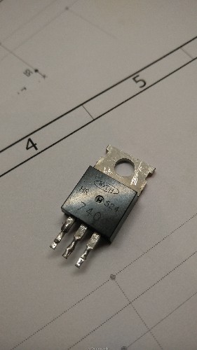

Hvala vsem za nasvete. Bom še enkrat premeril vezje in sporočim. Spodaj prilagam še fotografijo neznanega tranzistorja.

Ne bi se čudil, če gre za ekvivalent IRF740. Vsaj napetost je prava (400Vdc). Sicer pa točen tip verjetno ni kritičen.
PS: Temu vezju se strokovno reče (elektronski) balast ali predvklopna naprava.
