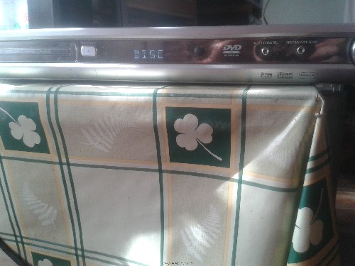

Danas mi je najedamput prestao raditi dvd player,kada ga upalim na displayu pise samo disc (vidljivo na slici) kao uobicajeno kada ga upalim (ali sada treba puno duze da se uopce sto prikaze na displayu) ali dalje ne ide, cd niti ne pokusava da ucita a tv player uopce ne prepozna.
Posto sam zavrsio elektro smjer i imam neke osnove sam ga otvorio ali nema vidljivog kvara odnosno da bi se vidjelo da je nesto izgorilo ili da bi bio kakav kondenzator napuhnut. Tipke također ne reagiraju i cd ne da izvaditi kao ni ugasiti više kada ga upalim, tako da ga moram ištekati iz struje. Izmjerio sam izlazne napone po shemi (dolje na sliki) pa bih vas molio ako ima [slovenščina je zame švedska vas] kakva iskustva sa time da mi kaze otprilike u cemu je stvar i gdje traziti. Unaprijed zahvaljujem.

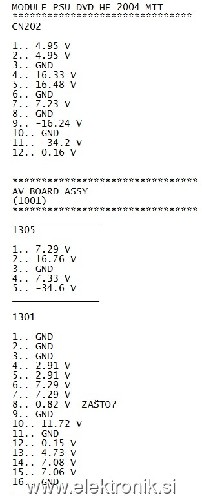

IZMJERENI NAPONI: (KADA JE PLAYER BIO UPALJEN)
!!GLEJ SLIKO!!
!!! NAPONI KAKVI BI TREBALI BITI SU NA 11. STRANICI OD SHEME !!!

Tvoje meritve prav vse odstopajo od napisanih v načrtu, kar je čudno.
Če bi samo ena bi še nekako posumil IC301 (navadno TL431). Tudi pri regulatorjih L7808 in LD1117 izmeriš namesto 8V kar 11,72V in namesto 1,8V pa 2,91V. Tudi čip AK4382A bi šel takoj cugrunt, ker ima TTL napajanje (+5V) ti pa izmeriš +7,29V !
Tako da po vsej verjetnosti nisi imel prave GND in meritve zato povsod odstopajo.
Odklopi konektor CN202 iz PSU plate, da vidiš kaj da samo napajalnik ven na CN202 pinih. Glej str. 40 service manuala. Dobiti bi moral vsaj 5V1 in 12Vstby, in če ni še ostalih napetosti (sw+3V3, sw+12V, -12V, -24V), potem boš moral dati pin12 (P-CONT-stby_ctrl) preko upora npr. 4k7 na GND.

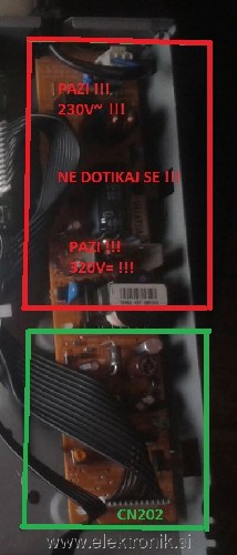

Črno žico V-metra daj na pin 3 (ali 6 ali 8 ali 10), z rdečo žico V-metra pa izmeri ostale napetosti na konektorju CN202 in jih tukaj napiši kakšne so.
Pazi, da se kaj ne dotikaš na primarni strani napajalnika, saj imaš tam omrežno napetost 230V~ in enosmerno cca. 320V= !!! burned

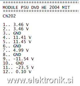

Na instrumentu je bila skoraj prazna baterija in po zamenjavi baterije sem izmeril drugačne vrednosti.
Ko sem meril, konektor CN202 je bil odklopljen iz plate ter GND mi je bil 3 pin (če je ohišje ali kateri drugi GND se vrednosti ne spremenijo)
Nove meritve PSU plate so v priponki.

Odlično. Zdaj so napetosti na konektorju CN202 bolj normalne in GND je očitno tudi na ohišju.
Izmeri še napetosti na konektorju 1301 in 1305.
