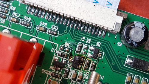

Lahko vprašam še. kje v Sloveniji bi dobil tale tranzistor ali kakršen koli nadomestek (kateri sploh so?)
Na njem piše A79T. Gre se za nek kitajski avtoradio. Će je možno kje na Dolenjskem

To je ta komponenta.
http://www.aosmd.com/pdfs/datasheet/ao3407.pdf
LP Gašper

Če res nujno in na hitro rabiš, imam tale približek:
https://assets.nexperia.com/documents/data-sheet/PMN50XP.pdf
če bi ga malo obrnil, se ga da prilotat, samo napetostno je malo nižji. Povej, če ti odgovoarja, pa lahko prideš iskat.

Živ, mosqito
pa bo ta element vseeno vredu? Sam se ne razumem. Kot sem rekel je to v avtoradiu.
S kje pa si?
