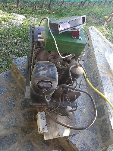

Pozdravljeni.
Prosim za nasvet.
V kleti imam montirano hladilno napravo. Rad bi preko mobitela krmilil napravo preko wifi.
Kaj potrebujem? Hladilna naprava nima daljinca.
Kateri program bi mi priporočali? Ali obstaja kakšen sprejemnik in oddajnik ki bi ga lahko vgradil v hladilno napravo?
Rad bi reguliral temperaturo kleti in po potrebi vklopil/izklopil hladilno napravo.
Hvala za odgovor in vse dobro

Model hladilne naprave?

Starejši model elektrolux
hvala za odgovor
