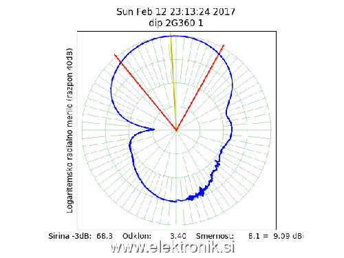

No, tole je rezultat moje prve meritve antene s tem vrtiljakom po Matjaževem članku.
Poskus sem naredil kar na mizi v sobi na 2,36GHz.
Program je res domiselno napisan.
73 Bojan

Stvar je videti res uporabna. Očitno si imel kak čuden odboij od stene v dnevni sobi. Zanimivo pri vsem pa je, da večni "low level" zagovornik, ki uporablja le assembler ali celo direkt v strojaku "programira" kar naenkrat hvali python, ki je izrazito "high level" narečje.

Odbojev pri tej moji prvi meritvi je bilo res obilo. Pravo meritev za dobre rezultate je treba narediti zunaj. Rezultat meritve me kljub temu zelo veseli. Predvsem izračun smernosti.
Res je, zgleda, da se avtorju dogaja glede programiranja. Ta aplikacija je bila očitno zaradi časovne nezahtevnosti primerna za tako mešanico: ARM zbirnik / python interpreter.
Za ta preizkus sem imel mali koračni motor s korakom 0,9 stopinje, zato sem malo spremenil FW za ARM-a, ki poganja PWM. Poleg tega sem uredil 4-bitni LCD data, da sem lahko uporabil staro Š-ARM ploščo, ki mi je ostajala na polici. Malo reciklaže.
