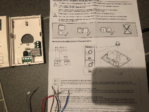

Zataknilo se je pri priklopu sobnega termostata.
Torej imam sobni termostat ki bo krmilil motor na krogljičnem ventilu ON-OF.
Zatakne se ker ne vem kako naj povežem vodnike na elektriko in katere na sobni termostat. Moralo bi biti tako,ko temperatura v prostoru doseše npr 23c sobni termostat vklopi motor na krogljičnem ventilo in ventil zapre,ko je potreba po gretju mora termostat spet dati komando motorju da ventil odpre.
Mi lahko kdo pomaga?
Prilagam slike.

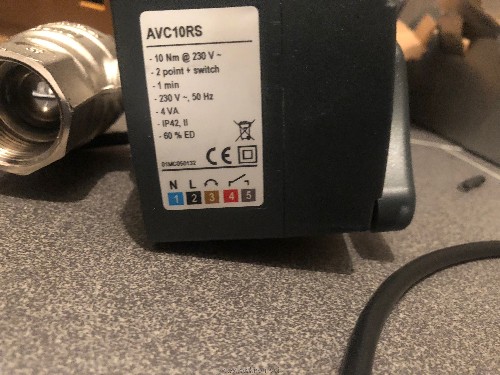

Naj ti najprej odgovorim.
Termostat 3 -> Faza
Termostat 1 -> Motorni pogon 3
Na motornem pogonu:
1 -> faza
2 -> nula
4 in 5 -> kontakt za vklop obtočne črpalke, oz. izklop ko je ventil zaprt.
Sicer pa ne vem, če imaš obtočno črpalko je bolj enostavno samo vklapljati črpalko.
Res da potem hitreje zakroži voda (udar mrzle v kotel).

Saj so pobarvane številke kontaktov z barvami vodnikov.

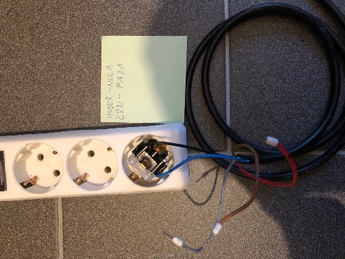

Meni je logično da vežem
Plavega na ozemlitev črnega na nulo rjavega na plus vtikač vstekam v vticnico in to bi moralo biti to a ne? Rdeč in siv pa v termostat v vhod 1-3.

Zveži po barvah, tako kot ti je napisal nima. Niso slučajno barve žic iste, kot so na pogonu.

Evo,priklopil moder nula,črn faza(na sliki na podalšku je faza tam kjer je črni kabel)
Pogon dela,lahko nastavljam v tudi smer vrtenja z tistim bridgom,tudi deluje. Ko dam pa črn in siv kabel skupaj,se ne zgodi nič. TAkrat bi se moral pogon vklopit da odpre ventil oz zapre. Kaj sedaj ni ok?
