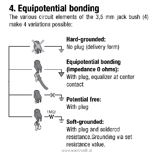

Zakaj sem pri ESD ozemljitvah uporablja 1Mohm upor? Konkretno me zanima kak "pravilno" ozemljit spajkalnik. Ali je pravilno, če vežem ozemljitev iz vtičnice na EBP preko 1Mohm upora, ter potem naprej ponovno iz EBP eno žico na ESD podlogo, ter drugo žico preko 1Mohm na spajkalnik?
V navodilih spajkalnika je omenjenih več vrst ozemljitve. Mi jih lahko kdo obrazloži ter katera je najboljša?
 Velikost datoteke:  260.75 KB

1Mupor je za omejevanje toka. Napetosti pri ESD so relativno visoke, kar pa ubija stvari je tok, ki steče ob stiku. Torej je ta tok potrebno omejiti. Zato 1M upor.
Spajkalne postaje imajo običajno priključek za priklop na centralno ozemljitveno točko (EBP) , od koder je povezana tudi ESD podloga in druga ESD oprema zato, da so vse stvari na enakem potencialu.
Običajno ima vsak kos opreme vezan v serijo z EBP 1MR upor za omejevanje toka med posameznimi elementi, nato ima pa še EBP 1MR upor vezan proti zemlji za zaščito uporabnika.

Poleg omejevanja velikosti toka, ta upornost (skupaj s kapacitivnostjo) služi za zmanšanje hitrosti naraščanja in upadanja tega toka. dI/dt. Če je sprememba počasnejša je tudi inducirana napetost v bližnjih vodnikih manša.
