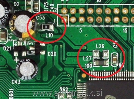

Opazil sem tudi, da je na mestu L10 kontakt samo scinan skupaj (verjetno bi morala biti prilotana tuljava). Na sliki iz spleta se vidi, da je na L10 element z oznako 0, kar bi lahko bil upor z vrednostjo 0. Ali je lahko to tudi tuljava? Kakšne vrednosti?
Prilagam sliko z označenima dvema tuljavama - L10, ki je pri meni samo zacinana skupaj (na sliki je element z oznako 0) in za primerjavo L27, kjer je dejansko prilotana neka tuljava...

Tole na sliki je upor 0 ohmov, torej enako kot brika.
Tvoja težava se pa sliši kot slab stik v samem panelu oz. kjer pride flat kabel v panel.
