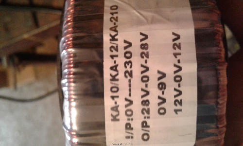

Pozdrav sem nov na forumu in upam da sem temo pravilno uvrstil.
Uglaunem, kje bi lahko dobil tak trafo z izhodi 2X28v, 2X12V in 9V, spodaj prilagam sliko z tocno oznacbo. Gre pa se za trafo iz zvocnika ki sklepam da je seu u k****. Hvala za kakršno koli info in pomoc kje bi tole zadevo lahko dobil.
L.p. Žan

In po čem sklepaš, da ti je odpovedal transformator?
Točno takega boš v trgovini zelo težko dobil oz ga ne boš. Povprašaj izdelovalce toroidnih transformatorjev. Google jih najde kar nekaj.

Dolinšek-Dvojmoč toroidov ne navija, samo EI jedra.
Bom napisal enako kot malci, po čem sklepaš, da je fuč trafo? Si vsaj ohmsko premeril navitja, lahko bi bilo kvečjemu prekinjeno primarno navitje, še posebej če je notri termična varovalka. Trafo ne crkne kar tako, lahko je čisto nekaj drugega.

Sklepam po tem da ko priklopim se kar segreje v parih sekundah in smrdi+noter nekej cvrči ko da bi zreske peku na žaru Very Happy Very Happy

A si probal neobremenjen trafo ( odklopljen iz vezja - naprave)

Brane, neobremenjenega nisem niti probal....bom pomeril ce pride kaj ven javim kaj bo Smile hvala zaenkrat
