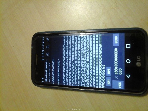

Pri vzpostavitvi povezave med arduinotom in SmartBMS-jem preko bluetootha se že nekaj večerov zapored se ne premaknem z mrtve točke. Sad
Namreč če preko aplikacije na telefonu vzpostavim povezavo z BT modulom na smartBMS-ju mi z ukaznim nizom "A88A000000000080" če ga pošljem v HEX obliki lepo odgovori z željenimi podatki. (slika2).
Če pa se z drugim BT modulom HC-05 povežen na smart BMS pa mi nikakor ne uspe dobiti odgovora.
Sem poskusil vse meni znane načine pošiljanja ( Serial.print; Serila.println; Serial. write...), pošiljal sem string, hex array, dec array, s CR/LF dodatkom, brez njega, ni da ni, a ni uspeha.

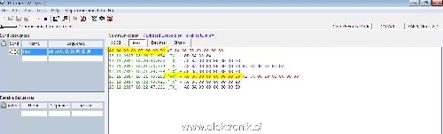

Sem potem gledal z drugim "USB to TTL" modulom, kaj dejansko pošlje arduino in kaj pošlje telefon, a ne vidim razlike.( slika 1)
Za pošiljanje uporabljam spodnjo kodo
