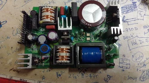

Ima mogoče kdo power board od Mitsubishija FX1N-40/60?

Sam sem uspešno popravil že dva takšna napajalnika. Pri obeh so bili zanič kondenzatorji in pri obeh je požrlo vezice okoli pad-ov, kjer so prilotani kondenzatorji. Ko kondenzatorje odlotaš, še z inštrumentom preveri povezave, ker s prostim očesom skoraj ni videt prekinitve vezic.
Kateri kondenzatorji naj bi bili?
Ko ga priključim na napetost v njemu nekaj štrca....tk tk tk....hitro potem ko odklopim pa vedno počasneje.

Če še nimaš ESR metra, si ga takoj nabavi. Meni se je izplačal v enem dnevu.

Na levi strani slike so trije na kupu (črn, moder, vijoličen). Ko si že ravno pri tem delu, menjaj še tista dva manjša poleg hladilnikov. Sicer pri mojih dveh primerih, sta bila napajalnika čisto "nema". Glede na opis tvoje napake, bi napajalnik pogrel s sušilcem za lase in še enkrat priklopil napajanje. Če bo začel delovati normalno so sigurno zanič kondenzatorji.

Štrca v tuljavi zraven modrega trafota.....
Morajo biti zamenjani kondenzatorji prav enaki?

Ja najbolje je da so enaki, vsaj kar se kapacitivnosti tiče. Napetost pa; ali enaka ali višja.
