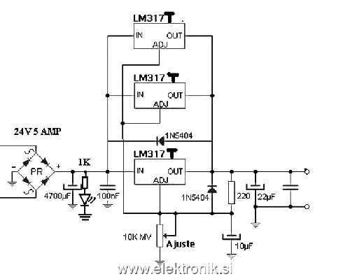

Jaz imam narejeno podobno kot na tej shemi vendar sem uporabil samo dva LM317T vezana vzporedno.
Namesto potenciometra imam upor 2200 ohm/1%. Razmerje med uporom 220ohm in 2200ohm ti da ven napetost 13,8V, to je vzdrževalna napetost svinčenega 12V akumulatorja, saj pri alarmnih napravah oz. sistemih ni cikličnega polnenja/praznenja ampak samo občasno zmanjka elektrike in takrat prazniš akumulator. Pomembno je tudi da svinčenega akumulatorja preveč ne izprazniš saj ga lahko trajno poškoduješ, jaz ga ne izpraznim pod 11V. Trafo imam 18V 3A. Za 22uF kondenzatorjem imam vezano varovalko in nato na akumulator, med kondenzatorjem in varovalko pa odcep za napajanje elektronike oz. porabnikov.

mato1111 je napisal/a:
Zato je pa priporočeno, da alarmna centrala dela nadzor nad napetostjo accuja. Prvo zato, da ve, kdaj je zanič in to javi (čeprav v tem primeru ne smeš accuja priklopit paralelno napajalniku, ampak preko diode in upora, sicer accu "ne bo nikoli zanič") ter zato, da sama sebe izklopi, ko napetost accuja pade pod kritično mejo - recimo preko mosfeta v negativni veji.

Jaz imam to rešeno z ADC, ki mi meri napetost akumulatorja in ko pade na 11V mi rele odklopi akumulator. Preverjanje ali je akumulator zanič pa sem si zamislil tako da mi napajalna napetost na vsake toliko iz 13,8V pade pod 11V tam okoli 10,8V, takoj pomerim njegovo napetost počakam nekaj časa da se akumulator prazne in spet pomerim njegovo napetost in če je napetost v tem času prehitro padla naj bi bilo nekaj narobe z akumulatorjem. Med tem breme ves čas ostane priklopljeno saj naprave pri 10,8V še zmeraj delujejo če bi se akumulator toliko izpraznil.

To je sicer v redu, lahko pa se edino zakomplicira, če je accu čisto zanič - v tem primeru v momentu odklopa (začetek testiranja) zadeva hipno izgubi napajanje. Zato je to bolje meriti med delovanjem na elektriko.
Če se prav spomnim, imajo nekatere centrale to rešeno tako, da se accu polni iz 13.8V preko upora, kontra čez upor pa je dioda, da v primeru napajanja iz accuja ni padca na uporu. Če umre celica v accuju, je padec na uporu večji, napetost accuja pa manjša in takrat centrala javi slab accu. Brez upora bi namreč v tem primeru accuj potegnil velik tok - posledično bi lahko napajalnik izklopil zaradi tokovne zaščite ali pa bi se accu pregrel (se je že zgodilo, da je zanič accu stopil ohišje centrale...)
V tvojem primeru bi jaz v celem ciklu testiranja ves čas meril napetost, ne samo na začetku in čez nekaj časa. Je bolj varno.

Ja testiranje se izvaja samo kadar je prisotna omrežna napetost saj tudi če je aku čisto zanič napetost na porabnikih ne bo padla pod 10,8V ker med ciklom testiranja napajalno napetost iz 13,8V spustim na 10,8V. Ko pa zmanjka elektrike pa tako konstantno preverjam napetost akumulatorja da ne pade pod 11V. Če bi aku potegnil prevelik tok bi pa tako odletela varovalka. Saj merim napetost v celem ciklu testiranja samo razliko med prvo in zadnjo meritvijo v ciklu obdelujem.

Ok, v tem primeru moraš samo pazit, da je v času testiranja na senzorjih vseeno dovolj velika napetost - da ni preveč padca na žicah (če so predolge). Sem že imel problem, da so bili senzorji na meji napajanja in so naključni prožili alarm.
