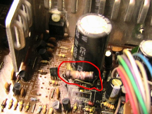

V moji delavnici se je znašel satelitski digitalni receiverr oznake SX1M. Drugih podatkov žal o proizvajalcu nimam. Izgleda gre za neko francosko firmo. Problem je namreč v tem, da sprejema in slika je, ampak začne le ta letet. OK, tukaj mi je še vse jasno, da zamenjam elektrolite v napajalnem delu in bo stvar delovala, oziroma naj bi Very Happy . V napajalnem delu sem naše tudi upor, ali dušilko, ki pa je od vročine postal kar črn in se je začel luščit. Če mogoče kdo ve kaj naj bi to bilo oziroma ima izskušnje s podobni receiverjem bi lepo prosil za pomoč.

Ta upor in zener dioda (na sliki desno spodaj) tvorita regulator napetosti. Najboljše bi bilo, da bi ta dva odstranil, na zener diodi pogledal napetost in na ploščico dal regulator za isto napetost. Na ta regulator bi potem lahko pritrdil hladilno telo. Prej pa poišči element, ki vleče preveč toka in povzroča to pregrevanje. Mogoče je prebit kondenzator.

Predvidevam, da bi ta regulator lahko namestil na ploščico, kjer je bil celo predviden REG120 in ga sedaj ni. Izgleda so zadevo malce poenostavili ali pa zakomplicirali. Kondenzatorje sem pa tako nameraval zamenjat. Bom pogledal in poiskusil ter poročam
