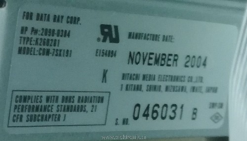

Kot kaže Hitachijeva proizvodnja za Data Ray Corp. Informacij o njem praktično ne najdem ... ima kdo kake boljše vire?

A se gre za isti 7" crt monochrom samostojni monitor ali zgolj za display/cev? To je oznaka 7" mono crt displeya, ki je tudi v HP/Agilent (54621) osciloskopih, zato zadaj tudi HP koda.

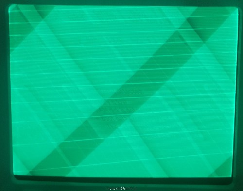

Dušan res gre za tisti 7" CRT. Po dolgem času sem zadevo spet potegnil iz prahu. Stanje se je od takrat spremenilo toliko, da sem kot kaže uspel usposobit digitalni del in na CRT dobim signale, ki bi po dokumentaciji sodeč morali ustrezati. Zdaj pa ponovno na monitor. Česa konkretnega o tem monitorju ne najdem, CLIP paketa za to serijo pa zaenkrat ni objavljenega (tudi močno dvomim, da kdaj bo). Slika na zaslonu je trenutno takšna, kot v prilogi. Če dobro pogledaš, je nekaj vsebine na njej celo čitljive. Do te faze sem menjal prebit video transistor (original 2SC2688, nadomeščen z BD159) in vrata 74S03 nadomestil z 74LS03 Confused .
Na popravilih cevnih monitorjev/TV-jev sem zelen. Takrat sem dobil ponudbo kolega tukaj na forumu, da mi uredi zadevo, ampak ... malo sem tudi trmast in bi rad prišel zadevi do dna. S popravilom se mi pa tudi nikamor ne mudi.
Če bo kdo od vas z več izkušenj in znanja na tem področju imel kaj časa/volje za kak nasvet v katero smer naj grem, se pa seveda priporočam.
Takole izgleda trenutno

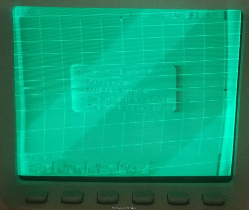

Tole je stanje danes. Nekaj podobnega sliki uspem dobiti. H HOLD je zelo nestabilen in hitro odleti. Sinhronizacija je izvedena z uPC1379C. Tole verjetno kdo bolje pozna. Kak predlog kako naprej?

Si poizkusil z Ug2 zatemniti sliko, tako da bi izginile retrace linije?
