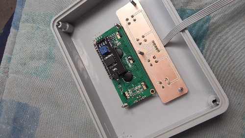

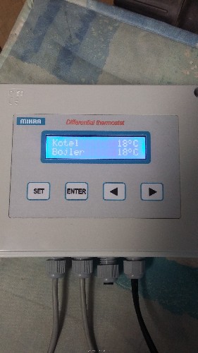

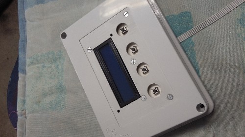

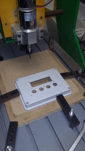

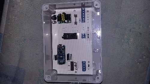

Pozdravljeni, mogoče koga zanima izdelava dif. termostata
Za domačo kurilnico sem sestavil diferenčni termostat, za dogrevanje sanitarne vode s pečjo na drva. Uporabljen je arduino nano, sprogramiran v bascomu. Tipala sta LM35 zalita v tulec z epoxi smolo. Ohišje je standardna N/O doza. V pokrov doze je
zmontiran lcd 2x16 in tipke za nastavitev.
Območje nastavitev:
-temperatura bojler, 20-80 st/c
-diferenca, 0-15 st/c
-histereza, 0-8 st/c
-izklop črpalke, 15-45 st/c
Tu je še nekaj slik:

Lep izdelek. Applause
Zanima me, kje se dobi take folije ?
Sprintaš, obrežeš, plastificiraš, obrežeš, prilepiš s tankim dvostranskim selotejpom...
mikra67, res lepo Applause
Sam pa ne bi uporabil switcherja, raje navaden trafo na cca 12v za rele in 7805 regulator za pamet.
Če si pripravljen razkrit/objavit tudi shemo in .bas pa mislim da bo še kdo vesel Wink

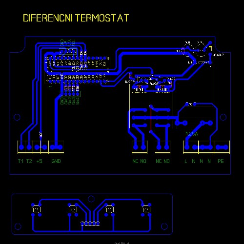

Tu je slika vezja, če pa kdo potrebuje vezalni načrt ga lahko narišem, sam sem imel samo skico na papirju. Kar se pa tiče tipkovnice je izdelana tako kot pravi madmax, bom pripel še nekaj čelnih plošč izdelanih na podoben način. tudi sam sem imel pomisleke glede switcherja, ampak kaj bi lahko šlo narobe, če prebije vhod je tu varovalka, na sekundarno stran pa praktično ne more prebiti že zaradi vmesne razdalje med ac in dc delom vezja. Potem bi bili tudi vsi polnilci za mobilne telefone nevarni.Na koncu je tu še RCD (fid) stikalo in bi odkloplo v trenutko prebitja (preko tipala na ozemljeno cev centralne),ampak tudi ohišje tipala nima nobene povezave s lm35.

Odlično, ni kaj, mogoče bi še opisal samo izdelavo čelne plošče.
Verjetno se je že o tem debatiralo, toda, novih članov je kar nekaj in tudi če je dvakrat razloženo, ne škodi.
MadMax
Prispevkov: 4743
Aktiv.: 20.01
PrispevekObjavljeno: Ned Nov 26, 2017 10:55 pm    Naslov sporočila:   Odgovori s citatom
Hm, očitno moja razlaga ni zadosti detajlna...
Izpustil sem le del glede samega grafičnega oblikovanja in prilagajanja dimenzij po MUP, kar je itak stvar posameznika, vse se da že z excelom...
mikra67, hvala za pripeto.
Glede napajalnika sem imel bolj v mislih robustnost za dolgotrajno delovanje, odpornost na prenapetosti (strela), smetenje... Včasih kakšnega kitajskega tudi raznese, brez na prvi pogled znanega razloga...
Na sliki dejanskega izdelka je pa na poti do priključkov tipal videt še en IC, ki ga na predlogah ni?

PrispevekObjavljeno: Pon Nov 27, 2017 8:56 pm    Naslov sporočila:   Odgovori s citatom
Mad max na sliki se vidi ojačevalnik signala z lm324. Prvotno sem uparabil senzorje PT1000 in za vsak kanal svoj ojačevalnik, ker pa pri testiranju nista delala povsem enako verjetno zaradi tolerance uporov sem ga odstranil . Uporabit bi moral analogni preklopnik signala (npr.4066), ki preklaplja med senzorji in imaš na koncu samo en signal za ojačat.
