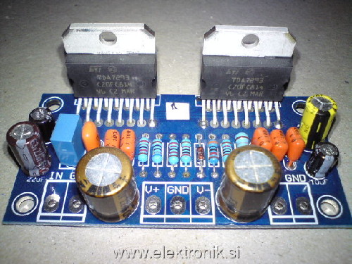

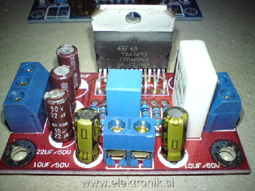

PrispevekObjavljeno: Pet Dec 08, 2017 3:21 pm    Naslov sporočila: icon_note TDA7293 Odgovori s citatom
Imam tudi dva modula,če koga zanima,fotke v prilogi z TDA7293 je enak 7294 ampak z višjo dovoljeno napetostjo mislim da je +-50V.
