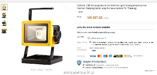

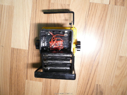

Preko Aliexpressa sem kupil prenosni reflektor na baterije. Napaja se z baterijami 3x18650 katere so vzporedno vezane. Če priključim namesto baterij usmernik nastavljen na 3.8V porabi svetilka 1,2A. Moti me podatek na internetni strani prodajalca moč 20W.

Zvišaj napetost usmernika na 4,20V in izmeri tok.

Kitajc napiše moč primerljive žarnice na nitko Whistle
Pri 4.2V ne bo 5A, nič bat. Kakega 1.5 če bo po sreči...

Sem dvigoval tudi na 4.2V. Tok je bil 1.4A. Še vedno premalo. Na vrhu ima priključek za adapter. Žal prodajalec ne ve kak mora bit.
Tak je opis prodajalca:
Description:
LED Lifespan:50,000 Hours
Shell material:Aluminum Alloy+Toughened glass
Power:20W
LED No.:4
Lightbulb Type:LED
Battery type:3x18650 4.2V (Not include)
Net Weight: 0.85 KG

Kaj pa bi sploh rad? Večjo moč ali kaj te moti. Na žalost moraš sprejeti, da kitajci zelo radi napihnejo številke in ne dobiš vedno to kar piše.
Led luči so ena taka stvar ali pa led ročne svetilke in ne vem kok tisoč lumnov, še raje lažejo pri kapaciteti baterij... so 18650 celice čudežnih 6000mah pa za drobiž...

Te diode so 1 W, 350 mA. Torej je vse ok.
