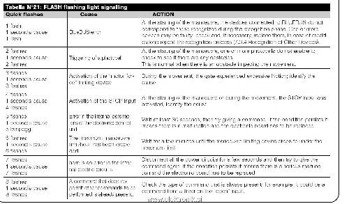

Če bom imel čas jutri, se jih lotim. Preden sem šel s službe jih ni šlo zapreti avtomatsko. Domnevam, da število utripov opozorilne luči ponazarja napako. Ob stisku daljinca je en dolg ter dva kratka utripa nato sledi pavza in še dva kratka utripa.

Našel diagnstiko napak.
V mojem primeru je očitno res težava fotocelica.
