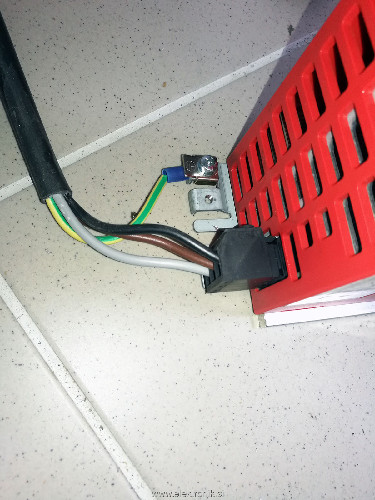

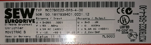

nabavil sem frekvenčni regulator in motor iz spodnje slike.
S priklopom motorja na frekvenčnik ne bom imel težav.
Zanima me na katere nastavitve frekvenčnika moram pazit, da
ne uničim motorja ali frekvenčnika?
Dokumentacija na spletni strani od frekvenčnika je tako obširna, da se ne znajdem.
Frekvenčnik je rabljen in ima verjetno nastavljene določene stvari od prejšnjega motorja. Ali se ga da resetirat na tovarniške nastavitve?

http://download.sew-eurodrive.com/download/pdf/16964810.pdf
stran 253.
Nekaj podatkov pa le moraš vnesti.

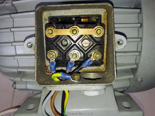

Par dni sem proučeval elektromotorje Very Happy (nisem električar) in ugotovil, da je vezava na motorju "zvezda" in bom na tri konektorje od motorja (u, v, W1) priklopil tri faze ki grejo iz frekvenčnika od spodaj (u, v, W) + ozemljitev. Frekvenčnik (L1,L2,L3 + PE) bom pa priklopil na tri faze + ozemljitev iz trifazne vtičnice.
Pregledal sem stran 253.
Ne vem kaj naj nastavim pod Mode (UF, UFdc.....) ter 4Q ???
Skrbi me tudi to da je bil motor že priklopljen in so na inputih in outputih priklopljeni
odrezani kabli, ki jih bom odstranil. Ali lahko to kaj vpliva na delovanje?

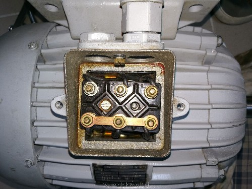

Na sliki priključne doze motorja je ta vezan v zvezdo.
Je ta priključitev na frekvenčnik pravilna? Torej potem za napetost vpiše 380V?

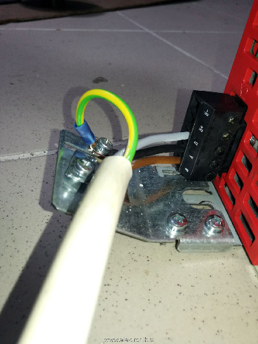

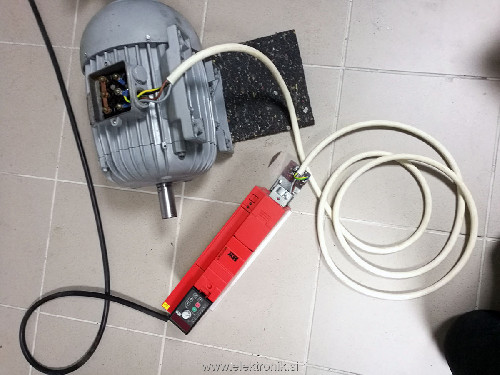

FID meče ven !!!!!!!!!!!!
1. frekvenčnik sem ponastavil na tovarniške nastavitve
2. nastavil sem parametre od motorja
3. priključil motor kot kažejo spodnje slike
4. vtaknil vtikač v vtičnico in vrglo je ven fid??
Kaj bi lahko bilo narobe

Frekvenčnik in FID stikala se najbolj ne "vzljubijo", zaradi filtra. Če imaš možnost, ga priklopi na vtičnico, ki ni vezana preko fid stikala.

Priklopi samo frekvenčnik, brez motorja, da vidiš ali je problem že v njem.

1. Izmeri upornost navitij proti ohišju.
2. Če nimaš ohmmetra, priklopi motor brez frekvenčnika.

Nekateri frekvenčniki imajo mostiček, katerega je potrebno odstranit, v koliko se uporablja FID stikalo kot zaščita pred previsoko napetostjo dotika.
Pazi ! Za frekvenčnik obstaja namensko FID stikalo. Z običajnimi so dostikrat težave.
