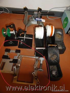

Kje bi lahko kupil drzali, ki sta obkrozeni z rdeco na slik?

Iz slike težko razberen, kakšno je to držalo.
Tako držalo
dobiš v Neuholdu, poštnina je pa cca. 10€, če se ne motim.

Živjo,
Hvala za odgovor. Boljše slike žal nimam, to sem slučajno našel na spletu. Pri držalu mi je pomembno, da temperaturno odporno ter, da je spodaj votlo, ker bi ga rad položil na predgrelec, ko z vročim zrakom odstranjujem elemente. Pri, tem ki si mi ga ti predlagal me moti, črna prečka pod vezjem ter višina samega držala, saj bi rad, da je čimnižje, da bo učinek predgrelca čimboljši. Desni na moji sliki zgleda idealen za moje potrebe, problem je samo kje ga dobiti,..

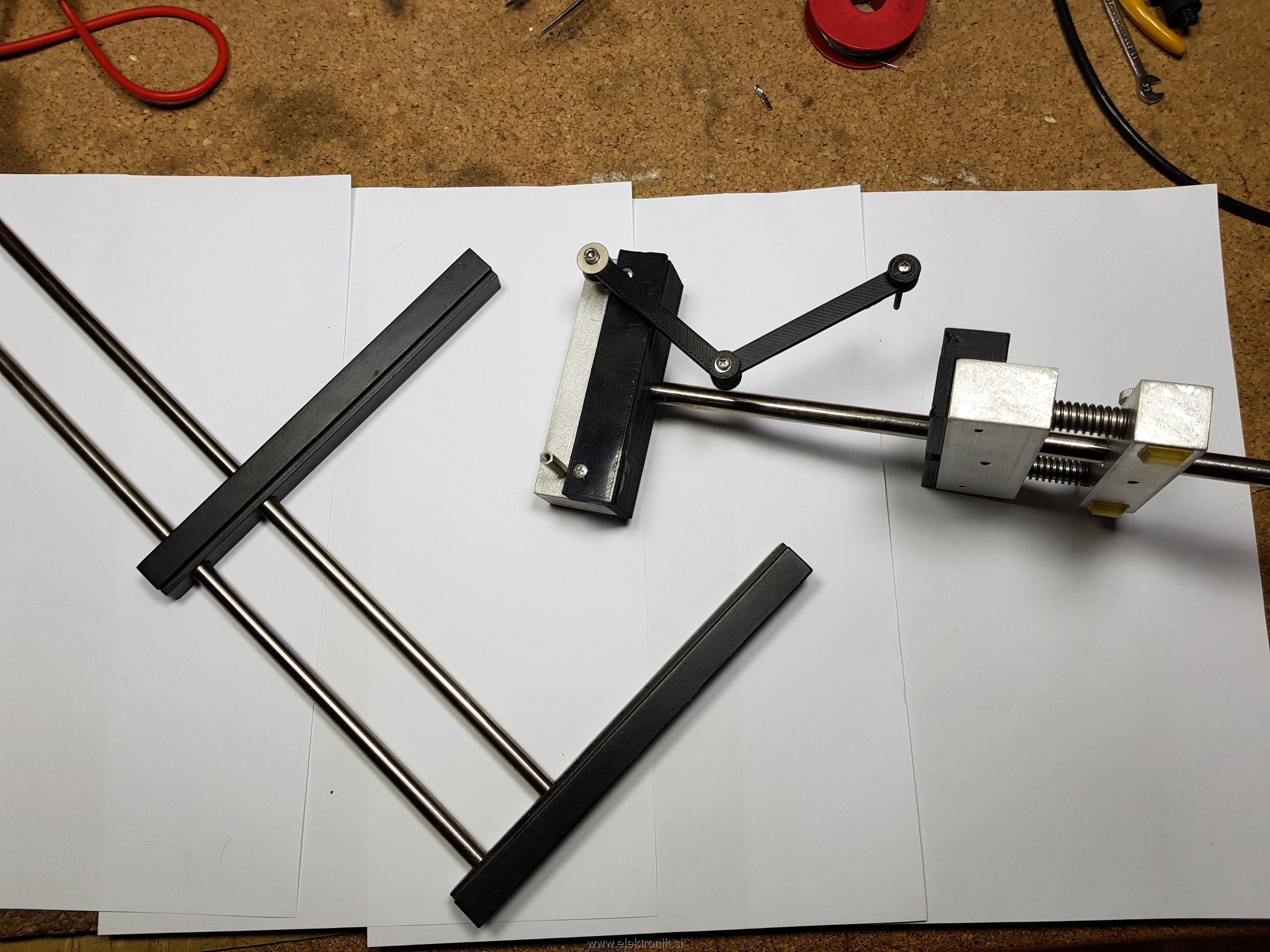

Potem pa je najbolje, da si ga narediš sam.
Na spodnjih slikah sta dva, tisti, ki ima dva vodila, je tovarniški od UV naprave za lotanje, ki ima spodaj predgretje, z enim vodilom je narejen doma.
Dva ustrezna kosa aluminija, dve vodili od odsluženih tiskalnikov, nekaj vrtanja in vrezovanja navojev,.... in držalo je narejeno.
Seveda jih lahko tudi kupiš, stric Google, ti bo dal ogromno slik na vprašanje PCB holder.

Hvala za nasvet. Očitno jih bom res moral sam narediti.

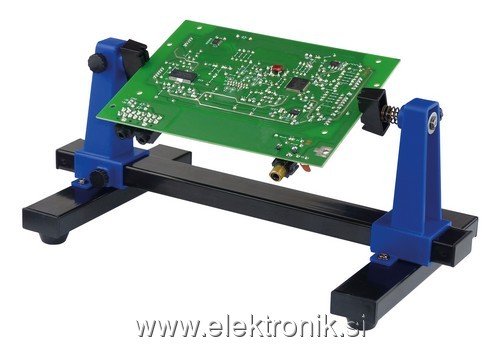

https://kaisertech.co.uk/mobile-phone-pcb-holder
Tale bi bil idealen, samo cena je previsoka Smile Je kdo tu ali pa pozna koga, ki mi lahko zanek normalen denar z CNC mašino izreže tako stojalo?
