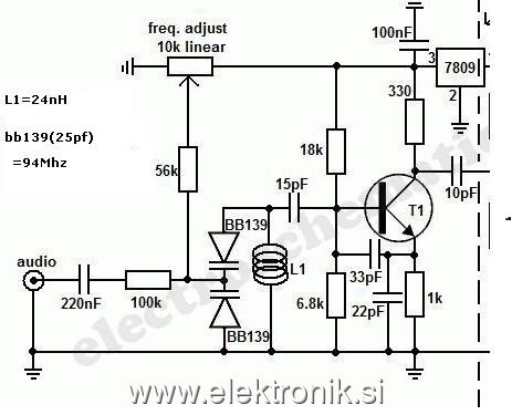

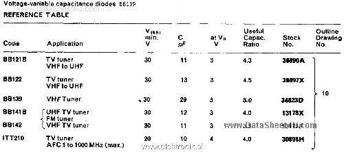

Našel sem shemo vezja za VCO, v vezju je izbrana dioda baje zelo stara BB139, v vezju VCO-ja je ta dioda nastavljena verjetno na sredini ker v podatkih datasheeta najdem podatek da ima ta dioda 29pF kapacitivnosti v nepreverjenih informacijah pa je izbrana kapacitivnost (v vezju) 25pF.
Lepo vas prosim za odgovor če kdo kaj ve in če želi deliti znanje na forumu. Lep pozdrav in hvala za odgovore

Ne razumem najbolje tvojega vprašanja. Verjetno ga tudi drugi ne in zato še nisi dobil odgovora.
Kapacitivnost pada z naraščajočo zaporno napetostjo. Poglej si teorijo.

2 Varicap so zvezane v serijo v bistvu v nihajnem krogu !!! , torej je kapaciteta vezave (min/max) polovična (ker sta enaki!).
Potem je treba paralelno tuljavi L1 dodati še serijsko kapacitivnost 15pF pred in v seriji s tranzistorjem (in njegovo kapacitivnost skupaj s pripadajočim vezjem), kar naj bi zneslo skupaj dobrih 10pF (prej več!).
Torej, če upoštevamo še vse "parazitne kapacitete", pomeni praktično kot, da bi imel še oni 15pF kondenzator vezan paralelno tuljavi nihajnega kroga (tega tvori potem praktično kapacitivnost serijskih varicap in 15pF ter tuljave kot bi bilo vse paralelno zvezano)
Vidim, da se varicapi napajajo iz 9V torej imajo najvišjo kapacitivnost nekje na pol pozicije in pri +9V na trimer pot-u pa od oka nekje po 20pF (najmanjšo) glede na prej objavljeni datasheet na linku!
Torej (serijsko 20+20)=10pF min (max 15!) in pomeni, da imaš nihajni krog sestavljen iz L1 in skupnim C od oka med 25-30pF.
Napajanje je sicer stabilizirano, vendar bo "drift" frekvence kljub vsemu opazen s časom (popravljanje trimerja!), ker napajanje varikapov ni toplotno kompenzirano!
Ma za doma se igrat ob radiu (kos žice 70cm v luft = antena 1/4 val.dolžine) zalotana za 10pF kondenzatorčkom na izhodu s slike bo Ok. (približevanje roke anteni bo podobno menjalo "impedanco" oscilatorja in drift frekvence)
Take enostavne stvari so za se malce igrat, da se nekaj naučiš zraven , za resno rabo niso (preenostavno in pomanjkljivo) ... tudi jest sem se pred desetletji podobno učil VF ... na audio vhod priklopiš pa "walkmana", izhod za slušalke ... če "ferca" na radiu, je preveč Input signala ...
... več naj še kdo kaj doda ....

Najlepša hvala vsem za odgovore Moje bolj natančno vprašanje se glasi varicap je podana z maximalno in minimalno vrednostjo, vprašanje se nanaša na formulo L1=(1/fp*2pi)^2/(C0*C1/C0+C1), fp definira pri kateri frekvenci je resonančna frekvenca oz. je upornost resonančnega kroga najvišja. Glavno vprašanje prihaja zdaj kaj definira frekvenčni pas je to samo frekvenca fp ali je tudi potrebno varicap dijodi izračunati na sredini njunih vrednosti, ker je po moje potrebno tudi fp definirati na sredino frekvenčnega pasa, frekvenčni pas je od fsp, fo na sredini in fzg, vprašanje imam tudi če je f0 ponavadi 98MHz +-10MHz do fsp in fzg, zato sem pomislil da je tudi varicapa potrebno postaviti na sredino njunih kapacitivnosti +- od njunih srednjih kapacitivnosti, možno pa je da že sama frekvenca ker je na sredini pasu definira da je to vseskupaj na sredini? Mislim da mi je zdaj že bolj jasno, če že frekvenca definira frekvenčni pas torej so maksimalne vrednosti elementov katere vstaviš v formulo, torej zakaj bi bili varicap diodi izjema če že tuljava ne rabi biti na sredini. Prosil bi če mi kdo pove če imam prav.
