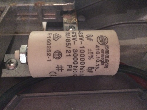

eldi2011
Prispevkov: 265
Aktiv.: 2.02
PrispevekObjavljeno: Čet Dec 07, 2017 8:34 am    Naslov sporočila:   Odgovori s citatom
Lahko bi bil tudi kondenzator, ki služi za padec napetosti.
z leti mu lahko pade kapacitivnost, kar pomeni večji padec napetosti in enkrat te napetosti ni dovolj za vklop releja.
Ampak ja najprej zamenjaj upor.

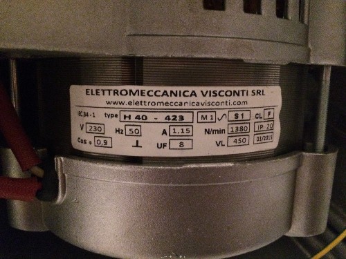

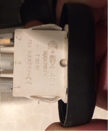

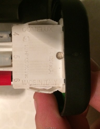

MOND je napisal/a:
Preberi podatke na stikalu (slikaj), preberi podatke na salamoreznici (slikaj).
Zanimajo nas napetost (V) in tok (A), ki ga zdrži stikalo ter moč salamoreznice (W).
Šele potem lahko ugibamo, koliko časa (vklopov-izklopov) bo zdržalo stikalo.
Sodeč po teh podatkih na motorju in stikalu bi pomojem moralo zdržati?

MOND
Prispevkov: 623
Aktiv.: 2.62
PrispevekObjavljeno: Pet Dec 08, 2017 11:11 am    Naslov sporočila:   Odgovori s citatom
Stikalo ima 6 pinov. Koliko jih je bilo originalno uporabljenih? Lahko pustiš motor zvezan direktno na stikalo.
