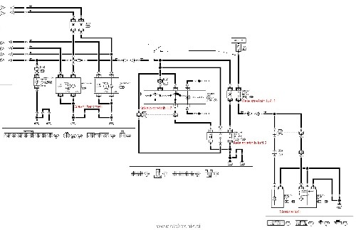

Na terencu imam na strehi tovarniško nameščene luči, ki so trenutno vezane kot daljinke - vklop je možen samo kadar so prižgane dolge luči. Ker bi jih želel uporabljati kot delovne luči, bi rad napeljavo nekoliko predelal, da bi jih lahko vklopil tudi kadar gorijo navadne, zasenčene luči.
Če je možno, bi zadevo najraje rešil z vezavo dodatnega stikala, ki bi ob vklopu obvozilo rele, ki omogoči vklop kadar so prižgane dolge luči, vendar ne vem točno kako naj takšno stikalo vežem. Če varianta s stikalom ni možna, sprejmem tudi kakšno drugačno rešitev.
Spodaj pripenjam shemo napeljave iz servisnega pripočnika.
Ima kdo kakšno idejo, kako naj se lotim zadeve?
Hvala za pomoč! Smile

B/R žica, ki pride iz dolgih luči na stikalo strešnih luči prekineš in daš vmes preklopno stikalo z delovnim in mirnim kontaktom. Mirni kontakt na dolge luči, delovni na + , skupni pa na stikalo strešnih luči.
Upam, da si razumel.
LP Nace

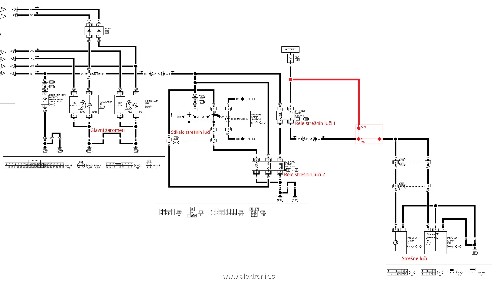

Najprej sem mislil, da razumem, potem pa bolj kot sem razmišljal, manj mi je bilo jasno. Sem pa skiciral nekaj podobnega, a malo po svoje. Bi bilo tako ok (priponka)?
Kaj pa stikalo? Bi bilo takšno ustrezno? -klik-

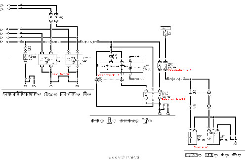

Stikalo bo dobro, samo vezavo pa sem mislil drugače.
 Velikost datoteke:  262.89 KB
 Pogledana:  44 krat
LP Nace

Mislim, da bo ta vezava, ki jo je pripel Nace, boljša, ker gredo še vedno vsi večji tokovi skozi releje in ne stikalo in za tako dodelavo ne bi potreboval 25A stikala.
