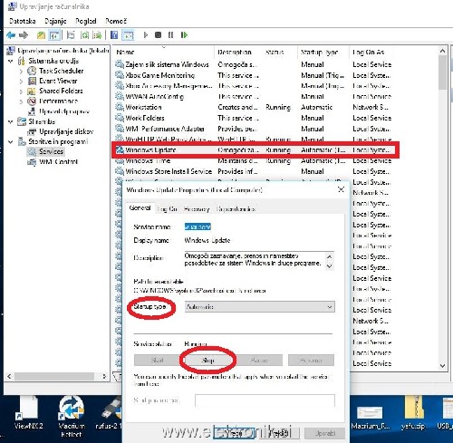

Imam 10 Home. Se update izključi tule? (levi klik na Ta računalnik -> Upravljaj... )

Sam sicer ne bom izklopil posodobitev, ker mi je bolj pomembna varnost kot hitrost.
Itak mi mašina i3-4160 vseskozi preklaplja iz 3600MHz na 2900/1700/800MHz po svojem izboru in glede na zahtevnost in ni vseskozi na max.
Me pa celo firbca kaj se bo zares zgodilo.
Da, WUP (windowsupdate) izklopiš tako, da najprej zaustaviš servis wuauserv (STOP) nato pa pod "Startup type" izbereš "Disabled", shraniš in restartaš.
Po tem ti ročni WUP preko Start/Nastavitve/Posodobitev in varnost/Preveri ali so na voljo posodobitve javi kodo napake (0x80070422) in ne preverja za posodobitvami.
Imam pa na sumu, da Win10 še nekje v ozadju snifa ter po drugem kanalu vsili posodobitve, ker sem imel ta servis na kolegovi mašini izklopljen in je vseeno začel najprej s prenosom nato pa z inštalacijo iz ver. 1511 na 1709.
Če to reši gornji poseg v register pa ne vem.
