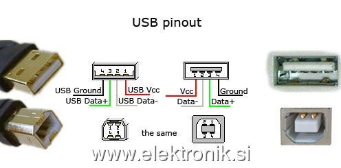

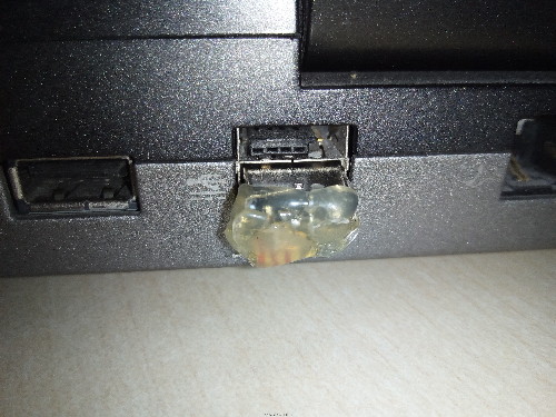

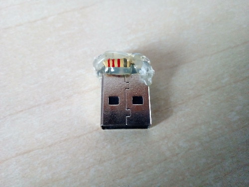

Če ima še kdo težave s problemi kar se tiče USB hub-a na matični plošči, je ena rešitev, da se doda upor vrednosti 1k5 med pin 1 (Vcc) in pin 3 (data +) na enega od USB portov. Lahko se uporabi tudi kakšen pokvarjen USB ključ, da ni potrebno razstavljati prenosnika.

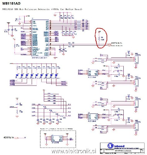

Če pogledamo shemo omenjenega hub-a:
frenki je napisal/a:
TrendNet TU-400e
se vidi, da je tudi tam upor, ki služi kot breme (sicer višje vrednosti, vendar po meritvi z Omega metrom, se izkaže, da je vrednost 1k5). Vse kaže na to, da OS "izklopi" driverje, če nima nekega večjega bremena na USB portih z namenom, da privarčuje energijo, novejše USB naprave pa očitno ne predstavljajo tako velike obremenitve, kot starejši hub, ki ima vgrajen upor.
Upor, ki ga omenjaš, pove gostitelju (PC-ju), da je priključena naprava. Ker z njo ne bo mogel komunicirati, bo javil napako (Windows: Device Not Recognised). To ima vsaka naprava, ampak ker moraš priključiti dotično, to naj ne bi rešilo težav.
+5V bi moral v normalnem stanju biti prisoten na vseh vratih. To se lahko preveri. Nekateri gostitelji (Androdi) varčujejo s periodičnim vklapljanjem Vbus zgolj za trenutek.

O točnosti moje razlage tega pojava bi se dalo še debatirati, vendar pri meni ta rešitev deluje in to mi je na koncu najbolj važno. Sem pa namesto 1k5 upora uporabil 2k2 in stvar še vedno deluje.

se vidi, da je tudi tam upor, ki služi kot breme (sicer višje vrednosti, vendar po meritvi z :g_v_omega: metrom, se izkaže, da je vrednost 1k5).
Upor ni namenjen bremenu, temveč indikaciji priključene naprave in je s tem ključen za delovanje. In ja, standard predvideva 1.5kOhm.
