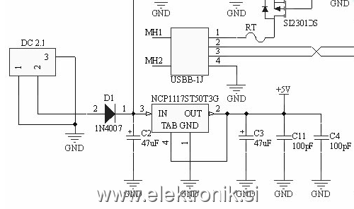

Po shemi je na vhodu napajanja zaporedno vezana 1N4007 in za njo low drop regulator NCP1117, ki pri 0,8A porabe potrebuje 1,2V višjo vhodno napetost.
Torej čez palec rabiš okoli 7V. Več kot 9V pa najbrž ni zdravo, ker je samo 1A regulator.

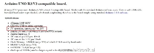

Very Happy ja, ja, 7-20V toda, zanima me kako bo postalo vroče regulatorju pri 20V.
Poizkusi z 12V in tipaj regulator, koliko se segreje.
