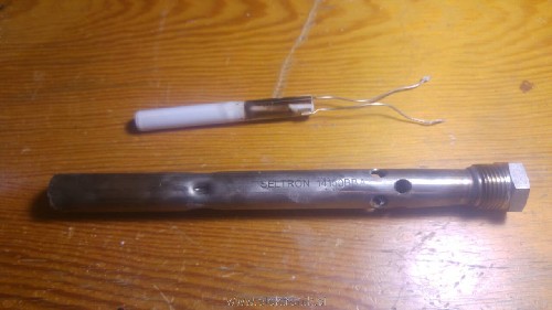

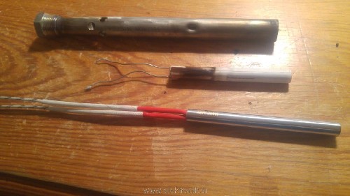

Sem razdrl svečko, gips sem povrtal da sem osvobodil kable ostalo mi je to kar je na sliki. Grelni element je dolg ~9cm ter fi 10.5mm, prostora je vrjetno tudi za 11mm debelo zadevo. Grelec bi šel čez od spredaj, žice bi napeljal čez ter uporabil silikon da drži žice, konektor pa mi je tudi ostal.

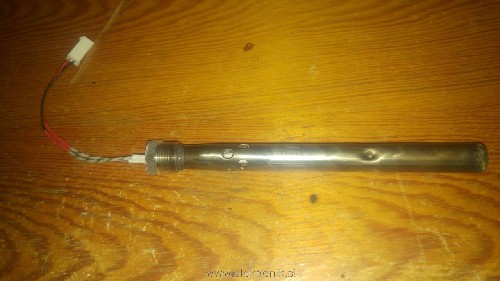

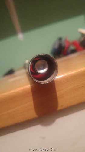

No zadevo sem dokončal, prilagam slike če ima kdo kakšen nasvet če bi kaj lahko naredil boljše.
Jaz ne vidim ovire, da nebi zadeve sprobal tudi v praksi se pravi v gorilniku, ali obstaja najmanjša možnost, da mi svečka uniči gorilnik...to bi bilo zelo žalostno

Ta grelec ti nima kaj uničit.
Brez skrbi sprobaj v gorilcu. Sem na svojem gorilcu testiral takšne predelave in deluje.
Prej kot kaj drugega bi lahko uničil grelec, ko si ga testiral brez ventilacije!
Kje si nabavil grelec in koliko €?
Kje se dobi hobbykit in koliko si dal zanj?
