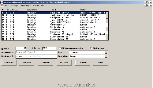

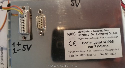

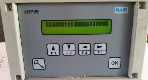

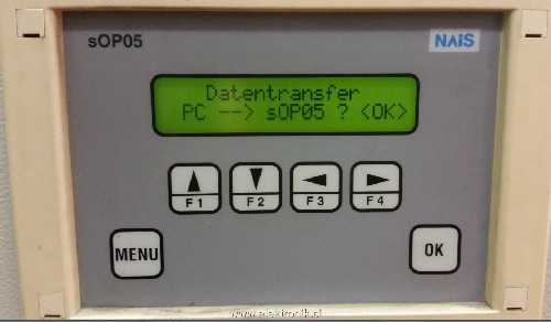

ima kdo izkušnje z tem panelom. Namreč ne morem naložit programa. Ne morem priti v datatransfer PC>>>sOP05. Sodeč po navodilih je da v 6s pritisneš na Menu(ključ)>F3>F2>F1>F4 in prideš v datatransfer PC>>>sOP05. Probal sem z win2000 in XP. Po mojem bi moralo z win2000?

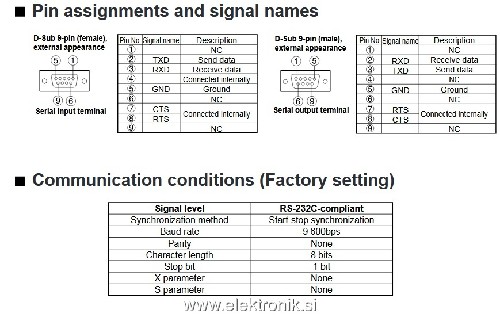

Kabel za programiranje RS232.

Evo, tako zgleda. Ta je delujoč, bo treba novega dobit.
