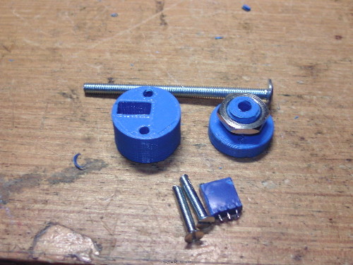

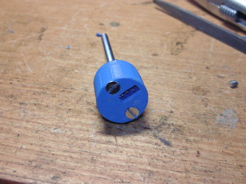

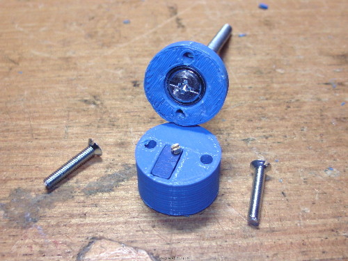

(po kitajsko Wink )
Fotografije povedo več kot sto besed...
 Velikost datoteke:  691.95 KB
Potrebni sestavni deli.
 Velikost datoteke:  731.35 KB
 Pogledana:  32 krat
 Velikost datoteke:  640.88 KB

Macgyver sistem, dobro si tole spesnil.

Pa nisi imel problemov z matico!? Je M9 X 0,75?
Aktiv.: 61.95
PrispevekObjavljeno: Pet Dec 29, 2017 9:26 am    Naslov sporočila:   Odgovori s citatom
Branez je napisal/a:
Question Question Ne razumem - katero matico misliš? Tista je običajna od potenciometrov mislim da je M10 x 1 Imam tako čeljust pa sem porezal gor navoje.
Aktiv.: 33.06
PrispevekObjavljeno: Pet Dec 29, 2017 9:33 am    Naslov sporočila:   Odgovori s citatom
Aha, jaz pa sem mislil, da je ena taka matica velik problem.
Aktiv.: 61.95
PrispevekObjavljeno: Pet Dec 29, 2017 9:40 am    Naslov sporočila:   Odgovori s citatom
Večji problem je spasat skupaj vijak na trimerju in os. Slučajno mi je prišel pod roko pohištven vijak za ročaje. Po površini sem ga rahlo popilil - poravnal. Ker je za križni izvijač je na sredini luknja oglata. Tako samo rahlo popiliš na štirjih koncih vijak na trimerju, da lepo sede v luknjo.

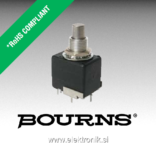

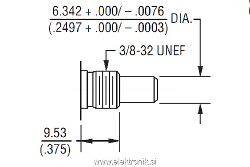

Jaz sem za optični enkoder (navoj 3/8-32 UNEF) enostavno naprintal luknjo prave mere in samo uvil vijak enkoderja v njo. Naredil se je lep navoj.
 Velikost datoteke:  652.94 KB
 Velikost datoteke:  34.56 KB
Full quadrature output cycles per shaft revolution 256
 Velikost datoteke:  143.6 KB

Silvo, si to naredil v prvem poiskusu? Če ja, potem gotovo ne bo v redu! Cool

Zopet šalabajzerstvo!
Rekel bi in bi ti posodil navojni sveder (čeljusti tudi imam) M9x0.75 Wink .

PrispevekObjavljeno: Pet Dec 29, 2017 2:42 pm    Naslov sporočila:   Odgovori s citatom
Problem zna biti edino v tem, da ti multiturn trimerji niso namenjeni stalnemu vrtenju, torej v življenski dobi kontaktov drsnika in uporovnega materiala.
Navoj je: 3/8-32 UNEF.
Ah, sa je le malenkost več (9.5x0.79).
=beš desetinke Wink .
