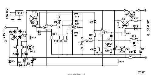

Pozdravljeni
Imam kitajski KIT komplet lab. usmernik 0-30V, 2mA-3A ki je stal okoli 4€ (brez napajalnik) KLIK na spletno stran .
Ima nastavljivo napetost od 0 do 30V ter tokovno omejitev od 2ma do 3A ter zaščito pred kratkim stikom.
Prilagam tudi shemo vezja in navodila (angleščina) v katerih je tudi seznam elementov ki sem jih dobil od prodajalaca.
Sedaj pa me zanima če bi lahko povečal tokovno zmogljiovst oz. tokovno omejitev na 5A ter kako bi to lahko naredil oz. katere elementi bi moral zamenjat?
Vesel bi bil tudi če bi mi kdo razložil kateri del sheme je uporabljen za tokovno regulacijo in zaščito pred kratkim stikom ter kako delujeta.

Usmernik po približno taki shemi smo delali (skoraj) vsi. Malo poglej po forumu, pa bom poskusil še prvotne načrte poiskat...
Edit: Glej tole temo.

Pozdrav
Ali bi lahko 2 taka usmernika vezal zaporedno in dobil ven dvojno napetost? Potrebujem pri tem še kakšne dodatne komponente?
