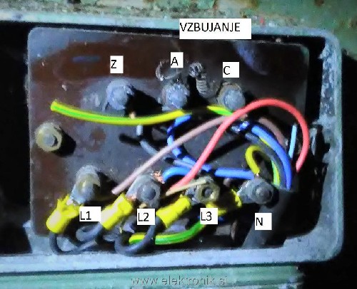

Živjo!
Vikend napajam z otočno MHE -sinhronski generator z vzbujanjem. Ko sem prejel v last generator, je bil v njem kondenzator. Predvidevam da zaradi kompenzacije jalove energije. Pred tem se je generator uporabljal samo za eno fazo.
Kabli od MHE do vikenda so v tleh. Pri vikendu imam priklope na elektriko preko gradbene omarice (FID stikalo + avtomatske varovalke).
V MHE nimam še nobene konkretnega varovanja. Trenutno se ukvarjam s pravilno vezavo generatorja, zato bi prosil za informacijo, kako naj ozemljim generator? Kje so faze in nula sem že ugotovil. Večja uganka pa je vzbujanje in ozemljitev generatorja.
Na sliki zgoraj je do sedaj bila med priklopom A in C mala žica, preko katere se generator vzbuja. Naknadno je bil dopisan Z.
Z voltmetrom sem meril prevodnost med ohišjem in priklopi. Ugotovil sem, da nekaj prevodnosti med fazami in ohišjem je (nekaj novega zame).
Med Z in ohišjem ni bilo nobene prevodnosti.
Pomeril sem še napetosti med zgornjimi tremi priklopi. Upam da bom napisal prav:
Med A in C je bilo 3V
Med Z in C je bilo 5V
Med Z in A je bilo 9V.

Poišči elektrikarja. Pa ne tistega, ki zna vtičnico in luč popravit. Malo boljšega - bolj izkušenega strokovnjaka.
Boš presenečen, kar težko ga bo najti. Preko foruma pa bo to zeloooo težko popravit, prej nemogoče, glede na rezultate - interpretacijo - meritev.
Pa še enkrat, moj odgovor bazira na besedah "MHE" in "sinhronski". Ni jih veliko, ki znajo ti dve besedi povezat, pa še po odkritju okvare... kako do rezervnih delov? Pa še to je vprašanje, če so vhodni podatki pravi... (tudi besede "vzbujanje - sinhronski - kondenzator" mi ne grego prav skupaj)
EDIT: ali ti je to že sploh špilalo oz. se je zdaj pokvarilo? Kaj pa če vprašaš onega, ki ti je to prodal?

Moč ?, napetost ? Sinhronski - vzbujanje preko ščetk? rotacijskih diod? Regulator vzbujanja ?
Kar nekaj neznank!
Meritve upornosti izolacije se meri z napetostjo 1.2 - 1,5 x Un z instrumetnom za merjenje izolacijske upornosti in NE z navadnim multimetrom in jo je treba OBVEZNO narediti predno vzbudiš generator. Pa še kaj več kot samo to.
Sama slika ne pove nič. Premalo podatkov!

Generator je OK. Kot sem omenil, bi rad izboljšal varnost MHE, kar zajema tudi ozemljitev.
Generator je AVK, 7,5kW z oznakami D4N32/7,5-4. Vzbujanje preko ščetk (4×).

Ozemlji ohišje generatorja, N tudi ozemljiš, TNC sistem.
Naj osnovneše zaščite za otočno obratovanje so:
- Kratkostična -> Pretokovna - (vsaj taljive varovalke, kar ni najbolje zaradi izpada posamezne faze- bolje kako motorsko zaščitno stikalo) - sproži HZ (hitro zaporo)
-Prenapetostna ! - sproži HZ
-Obvezno vgradi katodne odvodnike.
-zaščita pred pobegom (preveliki vrtljaji) - sproži HZ
Vzbujanje ne smeš ozemljiti, je pa priporočeno vgraditi zaščito zaznavanja zemeljskega stika. (signalizira slabo izolacijo - stik proti zemlji rotorja oz vzbujalnika - ni potrebna sprožitev HZ)

Električar ravno nisem (zvezal sem par stikal, nekaj malega se ukvarjal z elektroniko...)
Ali gre ohišje in N direktno na zemljo?
Za tem si naštel štiri vrste zaščite. To moram še naštudirati. Če obstaja kakšen predlog nabora stikal, varovalk, bi bil zelo hvaležen.
Kakšna točno je zaščita zaznavanja zemeljskega stika (signal prebijanja vzbujanja - zemlja)?

Ohišje in N direktno na zemljo, ( kot imajo transformatorske postaje ) pa dobra ozemljitvena upornost mora biti po možnosti manj kot 2 ohma. TNC sistem.

Kako pomerim ozemljitveno upornost? Z multimetrom na ohišje in zemljo?

Ozemljitveno upornost ozemljila se meri s posebnim instrumentom (po UI metodi) in ti jo bo znal narediti vsak merilec električnih instalacij. Tega se z navadnim multimetrom ne da narediti.
Kako pa je narejena regulacija vzbujanja generatorja? Je posebej vzbujalnik ali je to že v generatorju kot pri kakšnem agregatu?

Regulacija vzbujanja je v samem generatorju. Bom naredil kakšno fotografijo. Upam da se bo kaj videlo.
