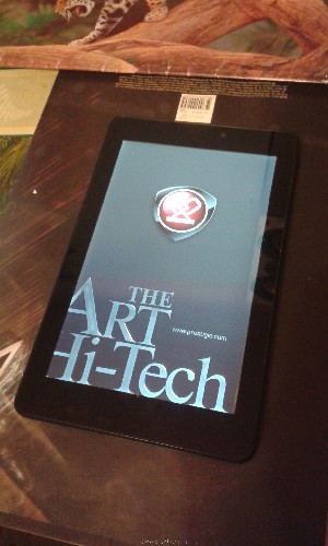

Pozdravljeni, našel sem staro tablico katero sem nekoč uporabljal tako dolgo dokler ni crknila, zdaj pa ko sem z šolo končal in imam nekega osnovnega znanja z elektrotehnike bi rad ugotovil kaj je z njo narobe. Tablica se noče sploh prižgati, ko pritisnem na gumb za prižgati se pokaže logo in dalje ne gre, tudi če par ur tako pustim se nič ne zgodi. Mogoče kdo ve kaj je z njo ali kakšen nasvet kje se lotiti iskati?
MODEL : PRESTIGIO MULTIPAD 2 PRO DUO 7.0
in še to spodaj piše : PMP5670C_DUO
In še slika v priponki.

Ne morem sploh v recovery, ko stisnem gumb za prižgati in button - ,se rdeča barva na pol sekunde prikaže in nazaj crkne, kombinacija z +, pa se prikaže logo in tu vse spet stoji

Bom poskusil vendar dvomim, ker deluje tudi brez polnilca (mislim v tem stanju kot je na sliki).
Ko je še tablica delovala, spomnim se da sem jo pustil čez noč prižgano ter ko sem se zbudil je screen bil zamržnjeni oz. vse je zaštekalo in od tedaj tablica več ne deluje.
