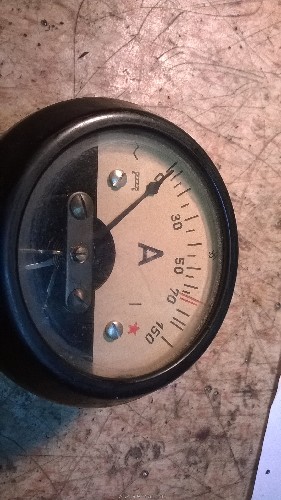

Pozdravljeni

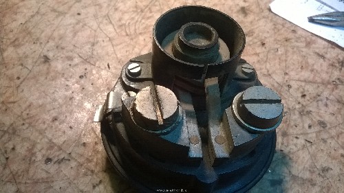

Na polnilcu za akumulatorje Start 320 je odpovedal ampermeter. Vse ostalo deluje normalno. Ko sem odprl ohišje, sem videl da to ni običajen A-meter z dvemi kontakti, ta merilec sploh nima (električnega) kontakta z žico po kateri teče tok.
Glejte spodnje slike. Okoli A-metra je nevitih par ovojev žice.
Ali kdo ve kako se reče takšnemu A-metru?
Ker sedaj ne vem pod kaj naj iščem, takšnga instrumenta še nisem videl.

Ha ha, samo da je poceni. To je komaj indikator, o instrumentu tukaj ne moremo govoriti, prikaz je zgolj približek. No, še vedno je neke vrste ampermeter v rangu indikatorja.
Takemu principu instrumenta bi rekli instrument z vrtljivim mehkim železom, nekaj v tem smislu. Navitje imaš, tok skozi navitje tudi teče, tako da imaš elektromagnet, ki premika neko železo, mogoče celo magnetek in vsaj približno pokaže tok. Večinoma imajo take sorte prikazovalniki izrazito nelinearno skalo. Natančnost prikaza je najboljša na širšem območju sredine, na začetku in na koncu so razdelki gosti, napaka je velika.
Verjetno boš težko dobil takle indikator, je čisto vseeno oziroma bolje, če uporabiš bolj klasičnega z vrtljivo tuljavico in shunt uporom. Prikaz bo linearen in če vzameš nekoliko večjo skalo se boš na prikazano lahko bolj zanesel, odčitavanje bo lažje, hiter pogled ne bo zavajajoč. Že pod 10eur se dobi čisto soliden ampermeter z že vgrajenim shunt-om.

To da bi zamenjal z običajnim A-metrom z lin. skalo sem tudi jaz že pomislil. Ampak do problema bo prišlo pri zaganjanju vozila. Ta polnilec se lahko uporabi tudi za zagon, in v tem primeru je A-meter preobremenjen, ker ga zabije do konca rdečega območja, vsaj tako mi je povedal lastnik, polnilec namreč ni moj.
Žica ki je navita okoli instrumenta (na sliki 2) je debela >3mm in je ne bi rad prekinjal.
Sklepam da ta A-meter ni brez razloga takšen kot je, mogoče je nelinearnost na koncu skale kaj povezana z preobremenitvami in če se le da bi rad dobil takega kot je nasliki.

Snemi zunanjo tuljavo in odpri instrument. Verjetno se da kaj popraviti. Lahko je zaradi kakega tokovnega sunka šel vrtljivi del iz ležaja( kovinski listič). To je namreč instrument z vrtljivim železom ( izredno robustna zadeva), ki se pod vplivom toka, ki teče skozi zunanjo močno tuljavo ( ustvari magnetno polje) in proporcionalno zavrti za določen kot. Včasih se da popraviti posebo še glede na to da točnost ni prav zelo pomembna - indikator.
LP Brane

Pogosto se pri teh cenenih indikatorjih odlepi skala in se kazalec zatika v papir.
Drugače pa, razkopaj, preglej in se uči, boš vsaj videl kako deluje Wink
