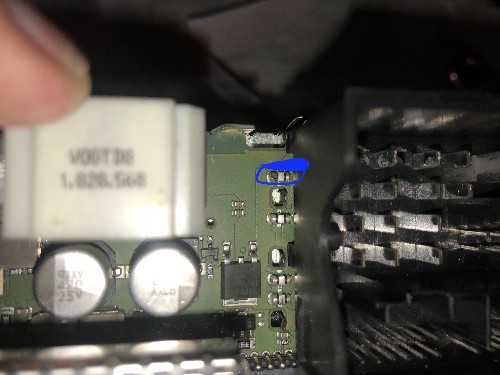

Mi lahko kdo pove kaj je zadeva obkrožena na sliki? Izgleda da je zasmojena? Se da to popraviti?
Hvala,lp

Feed Through EMI filter - Odstrani poškodovanega (lahko da je v stiku s srednjim kontaktom ali prekinjen) in za probo nadomesti z žično prevezavo (samo med končnima kontaktoma).

Hvala za odgovor. Se pravi če povežem levo in desno stran skupaj,bi moralo delovati? Kje Pa lahko dobim to zadevo?

Videti sta vsaj dva povezana paralelno. Mgoče samo odstrani poškodovanega. Malo pa dvomim, da je vzrok za nedelovanje samo ta filter Think
Malo lahko tukaj pogledaš.

Prvo pomeri z ohm metrom ali še prevaja med obema koncema.
Kot zgleda jih je res več vezano vzporedno.

Sem preveril,in prevaja. Torej je to ok?
Gre pa za radio enoto v avtu,ki deluje vredu,le mikrofona ne zazna,javi da je povezava prekinjena. In sogovornik me ne sliši. Je pa napaka v enoti.

Da prevaja med obema koncema (1-2) je ok.
Ne sme pa prevajati med katerimkoli koncem in srednjim kontaktom (1-3 ali 2-3). Če prevaja potem odstrani obkrožen element in očisti okolico. Mogoče bo to dovolj.

Sem pomeril,sredina ne prevaja z nobenim koncem.
Torej tu ni napaka?
