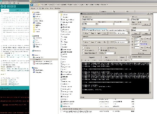

Imam eno vezje, kamor sem dal ATmega328P. Priklopil sem AVRISP MkII in zadevo skompajliral v ardujino I(D)E. Flash sem sprogramiral z AVRDUDESS (glej priponko).
Ker ardujino ne omogoča nobenega debugiranja (vsaj jaz ne najdem), me zanima, ali obstaja "standalone" knjižnica za ardujino, ki bi jo lahko uporabil v AVR Studio? Je sploh možno migrirat projekt iz ardujina v "normalen" IDE ? Uporabljam AVR Studio 6.2. Sem se stvari sploh prav lotil?

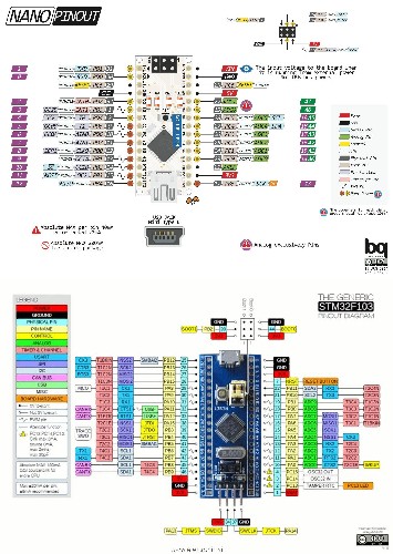

Saj je malenkost OT ... ampak ... a je kak poseben razlog za izbiro Mege 328p? Kakšen STM 32F103 bi znal biti verjetno enako uporaben Think sploh glede na to, da ti je verjetno bolj domač?

Te slike, ki jih je pripel Frenki so za t.i. Blue pill (ne ni Viagra Very Happy) in za to ploščico, ki je cenejša od Arduina mini,
imaš vse potrebno za Arduino IDE, če se tvoji člani krožka kaj ukvarjajo z razno raznimi duino platkami.
Frenki, to isto platko lahko programiraš tudi z online Mbed prevajalnikom.
