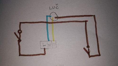

Objavljeno: Sre Feb 21, 2018 7:13 pm Naslov sporočila: |
Vezal bi tako.

Objavljeno: Sre Feb 21, 2018 7:17 pm Naslov sporočila: |
Šele sedaj mi je kapnilo če zvežem po skici bo drugo stikalo brez napajana in posledično neodzivno.
