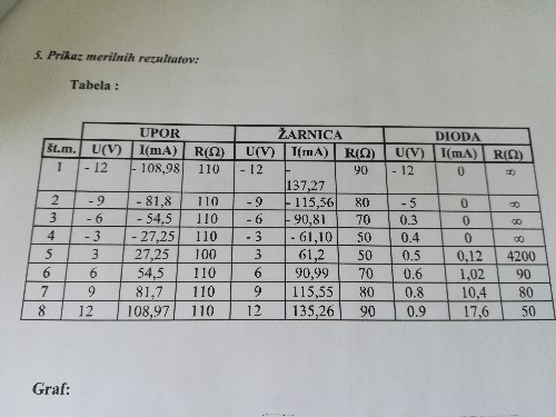

Prosil bi za pomoč glede naloge.
Iz tabele moram ugotoviti kaj se zgodi z uporom, žarnico in diodo.
Za diodo sem napisal, da začne prevajati tok pri 0.5 V. Dioda v zaporni smeri ne prevaja toka, izjema je le tok, ki teče skozi zaporno plast. Ko diodo priključimo v prevodni smeri tok strmo naraste in če tega toka ne omejimo diodo uničimo.
Za žarnico in upor sem napisal, da prevajata tok tudi v zaporni smeri (ampak ta trditev ni pravilna)

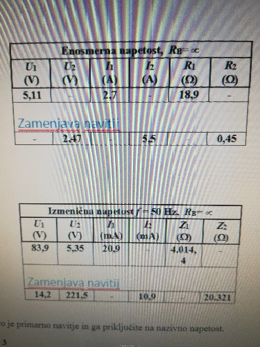

2. kaj se zgodi s transformatorjem, ko ga priključimo na enosmerno napetost.
Napisal sem, da transformator pri enosmerni napetosti ne prevaja toka- ne vem, če ta trditev drži.

2. Če trafo priključiš na enosmerno napetost, bo tok omejevala samo ohmska upornost žice, ki je ponavadi precej nizka. Posledično bo tok enak .
Približno enako se zgodi tudi, če na trafo pripelješ izmenično napetost previsoke amplitude. Ko pride jedro v nasičenje, induktivnost navitja močno upade, toku skozi navitje se spet upira le še ohmska upornost žice .
1. Žarnica in upor nimata zaporne smeri in pri enaki absolutni vrednosti napetosti enako prevajata v obe smeri.
LP, Igor

Kaj se pa zgodi v tem primeru, ki je prikazan na sliki?
Tudi v tem primeru je isto kot si prej napisal?

PrispevekObjavljeno: Ned Feb 18, 2018 4:22 pm    Naslov sporočila:   Odgovori s citatom
igo je napisal/a:
To se da razumeti tudi tako, da bo tok tudi nizek oz. mali, torej tok bo velik.

Branez je napisal/a:
igo je napisal/a:
Stavek je povsem določen in nedvoumen.
Tok = Napetost / Impedanca = Napetost / (OhmskaUpornost + j(2 * Pi * frekvenca))
Če ni frekvence, je impedanca manjša in je jasno, da je pri enaki napetosti tok večji
Pri zamenjavi navitij je več možnosti, a vse deluje po istih formulah.
Recimo, da je uporabljen navaden primar230/sekundar12 trafo. Žica na sekundarju je debelejša, zato ima manjšo upornost. Zaradi manjšega števila ovojev ima navitje tudi manjšo induktivnost. Torej je impedanca sekundarja manjša in pri enaki napetosti skozi navitje teče večji tok. Zako pri enosmerni kot pri izmenični napetosti.
Predvidevam, da ob zamenjavi navitij na sekundar niste pripeljali dosti višje napetosti od napetosti odprtih sponk, zatorej niste spravili jedra v nasičenje.
Nisem preračunaval, a izmerjene vrednosti so na prvi pogled v mejah pričakovanih.
je po definiciji več in bolj burno od Shhh Silenced
LP, Igor

Uf, ... spotoma sem induktivnost nekje izgubil ...
Tako je prav:
Tok = Napetost / Impedanca = Napetost / (OhmskaUpornost + j(2 * Pi * frekvenca * Induktivnost))
LP, Igor
