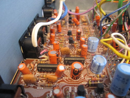

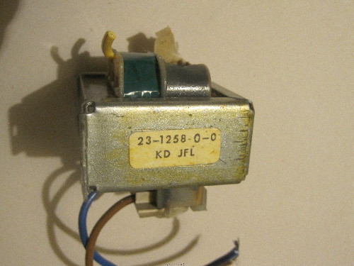

Imam predojačevalec Telefunken CP1 - ima skurjen transformator. Nevem kako bi dobil drugega ali ugotovil vrednosti zgorelega. Načrtov nisem dobil, iz oznak, ki so na njem pa se premalo spoznam. Predvidevam, da je 15-30V. Prosim če bi mi kdo svetoval za pomoč.

Lahko transformator razdreš in prešteješ število ovojev na sekundarju. Iz preseka jedra in tega števila ovojev nato preračunaš kakšna je bila napetost. Iz debeline žice (pa tudi preseka jedra) pa določiš kakšno moč je imel.

Tam na plati vidim ojačevalnik TA7122BP
po datashettu ima do 42V DC napajanja , primeri napajanj pa so 35V DC (drugi list)
http://www.teaser.fr/~amajorel/at203a/files/at203a-031-ta7122bp.tif
http://www.teaser.fr/~amajorel/at203a/ta7122bp.html
preveri še ostale ojačevalnike in primerjaj napajalne napetosti (eden je čisto odspredaj samo se slabo vidi tudi neki TA... in še eden zraven)

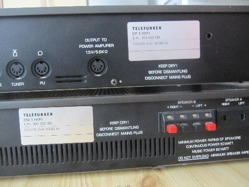

Lažje bi si razlagal skurjen transformator, če daš več slik, posebno fotko zadnje strani tega hifi stolpa ali posamezne komponente, podobno kot je TUKAJ, kjer zadaj piše za 120V/60Hz !
Našel sem en načrt za CP20, ki pa ga ne jemlji, da je isti tudi za tvoj CP1.
Trafo ima dva sekundarja (1x27V in 1x21V)...

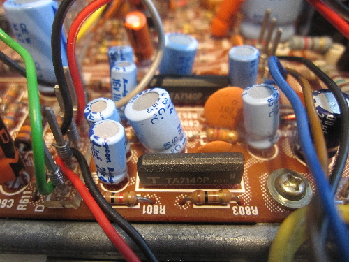

Pot @lucca brassi-ja pri teh okrnjenih informacijah/slikah je pravilna. Glede na ostale čipe (poleg že odkritega TA7122 dešifriram še do TA7140/6) in spremljevalne elkote se lahko določi približna napajalna napetost.

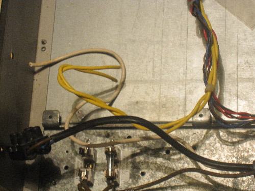

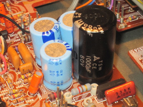

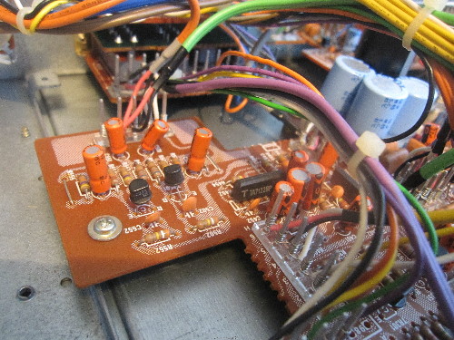

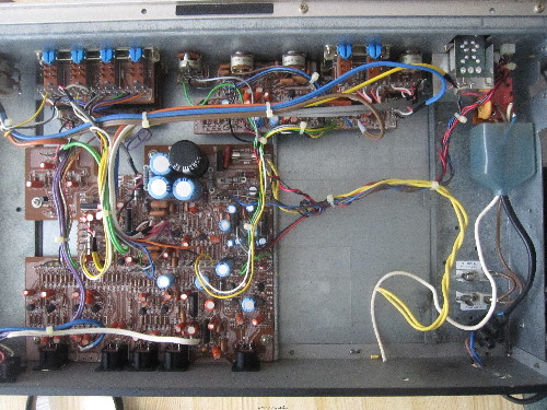

Dodal sem slike, zanima me če se da iz prikazanih elementov in podatkov določiti kaj bolj točnega o transformatorju (moč, voltaža). Kaj bi bil moj naslednji korak glede transformatorja (ali dam starega previt, ali...?). Se zahvaljujem v naprej.
Lp, Zadnik.

pazi da te ne bo ubilo , kakor imaš ''pricvikane '' priključne kable ,nepriključene varovalke itd
PS: z wire -wrapom so priključevali platke med sabo ???

Wire wrap pri takih zadevah je stara, preizkušena in zanesljiva rešitev.

A ni naj enostavneje razdreti trafo in poštet ovoje?
Če nisi vešč navijanja ga ne previjaš, a imaš točne podatke o voltažah....in naročiš drugega...
