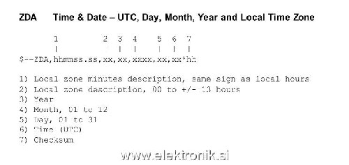

Malo se dajem s temi formati, pa mi tale opis recorda ne gre ravno skupaj z zapisom, ki ga dobim iz GPS-a Think
Koda:
$GPZDA,190642.00,22,02,2018,00,00*67
Ima mogoče kdo še kak dokument na to temo?

Verjetno ne, ker mi načeloma ni problem napisat teh nekaj vrstic kode tako, da bo zadeva delala po mojih željah. Problem je bil v tem, da se dejansko prejeta struktura podatkov iz sprejemnika ne ujema v celoti s specifikacijo, s katero naj bi bil skladen. No, rtfm sprejemnika in povezava, ki jo je navedel Dušan pa razkrije dejansko strukturo prejetega sloga (pa tudi ostalih obdelanih):
Koda:
$GPZDA, hhmmss.ss, dd,mm, yyyy, xx, yy*CC<CR><LF>
where:
hhmmss.ss = UTC time
hh = hours 0..23
mm = minutes 0..59
ss.ss = seconds 0..59.99
dd = day 1..31
mm = month 1..12
yyyy = year
xx = local zone hours -13..13
yy = local zone minutes 0..59
CC checksum
Očitno se struktura slogov med različnimi verzijami standarda NMEA 0183 na nekaterih mestih razlikuje.

PrispevekObjavljeno: Sob Feb 24, 2018 1:14 am    Naslov sporočila:   Odgovori s citatom
Po prvi sliki sodeč si očitno naletel na TALE dokument (ali pa ta dokument kroži po spletu), ki ima napako v tem, da je za $GPZDA sintaksa od 1 do 6 obrnjena!
Vsaj glede na kopico ostalih dokumentov od Wiki naprej, ki so si po sintaksi enaki, kot je v mojem prvem linku.

Verjetno res. Sem pa uspel izbrskat verzijo standarda 3.01, kjer se strukture ujemajo. Je pa v končni fazi verjetno tudi moja napaka, ker nisem šel po dokumentaciji GPS modula v kateri so strukture pravilne.
