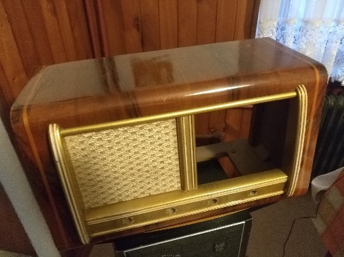

Od zadnjega oglašanja sem opravil nekaj dela. Ohišje sem očistil in spoliral. Mehansko sem uskladil hod kazalca in hod vrtljivega kondenzatorja. V teku je nabava aksialnih kondenzatorjev. V vsem tem času radio poslušam, tudi po dve uri skupaj. Kondenzatorji zaenkrat držijo (trkam v les), tudi elektroliti. Preklopnik na mrežnem transformatorju sem prestavil na 240 V. Sem blizu trafo postaje in imam tudi do 238 V izmenične. Na C11 (po priporočilu ga bom zamenjal z novim, ko ga dobim) imam 50 V (-5V na enem koncu, na drugem pa +45V).
 Velikost datoteke:  2.95 MB
 Pogledana:  14 krat

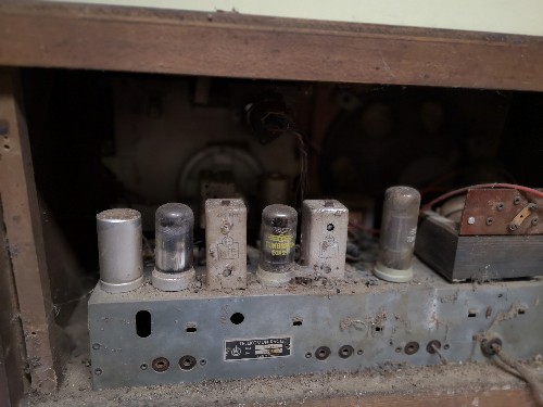

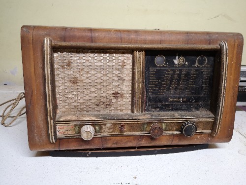

Pozdrav.
V hisi od starih starsev se je v omari skrival radio savica 56. Katerega sem ocistil narahlo izpihal ter posesal ter kontakte posprical. Opazil sem da je odtgan potenciometer drugi z leve( verjetno visoki ton). Tudi napajalni kabel zamenjal ter tako poiskusil vklopit za kaksno minuto. Radio se nazacetku prizge nato pa za cca 10s zacne bolj intenzivno a rahlo brnet. Gumb za iskanje postaj je vrvica utrgana skala pa je lezala v ohisju. Poiskusil sem rocno premikat (z leseno palcko) a ne lovi nobene postaje le na koncnih polozajih zahresci.
 Velikost datoteke:  717.66 KB
 Velikost datoteke:  1.21 MB
