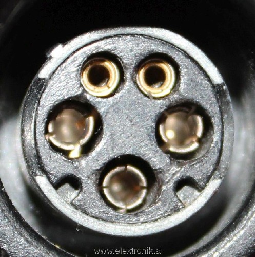

Morda kdo pozna tip tega konektorja? Uporabljen je pri električnem vozičku za ljudi.
konektor

Invalidski vozički imajo XLR3 konektorje. Tudi tale je v osnovi XLR3, ki pa ima dodana še dva pina, ki se uporabljata pri programiranju komande.
Je to Quickie? Invacare, na primer, uporablja komande od Dynamic Controls in tam se tudi programator priklopi preko navadnega XLR3. Quickie pa za polnjenje uporablja XLR3, za programiranje pa take 5 pinske. Če se na komando ne bo priklapljal programator, lahko nadomestiš z navadno XLR3 vtičnico.
Sicer so fantje na Bauerfeindu (uvoznik in serviser za Quickie) zelo prijazni in ustrežljivi.

Sem šel pogledat na Quickie s PG Drive VR2 komando in ima navaden XLR3 konektor. Kot kaže je ta modificiran XLR3 na komandah od Q-Logic, ki se uporabljajo, kolikor vem, na nekaterih vozičkih Quickie ter Pride (zastopnik in serviser Nelit)
